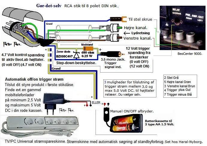

Jeg har set mange svar omkring B&O, men jeg har desværre ikke set et der lige passer til mit problem
Er så heldig at have fået et sæt Beolab 8002 med en Beolab 2 der til, men har ikke et Powerling din stik på min Beocenter 9000.
Jeg har noget der hedder pre amp out (ja undskyld min manglende viden)
Jeg har disse 3 din stik: AUX, TAPE 2, PHONO.
Plus der er 4 højtaler stik.
Har jeg nogen som helst mulighed for at få lavet en adapter til dette problem
Til top Vis vimmer's Profil Søg efter andre indlæg skrevet af vimmer
Sendt: 28 August 2012 kl. 23:32 | IP-adresse registreret
Hej vimmer, og velkommen til hifi4all.
Adapteren er baseret på tilslutning til "PRE Amp OUT" på din BeoCenter 9000.
Pre-out er et volumestyret Line lyd signal, der kan styres med din BeoTerminal 1000.
På min tegning ser du 3 muligheder for trigger tilslutning. Et BeoLab højttaler-relæ
skal have 2,5 - max 5,0 Volt DC strøm for at blive aktiveret, BeoLab 2 har ikke LINE IN.
Hvis du vælger muligheden med mono mini Jack stikket, er jeg ikke sikker på hvad for
en bøsning der sidder der hvor der står "RELAY 12 V" på BeoCenter 9000.
Du tilslutter denne adapters DIN stik til BeoLab 2 IN, og de to BeoLab 8002 til tilsluttes
BeoLab 2 DIN OUT med almindelige PowerLink Mk III eller II kabler.
Gør-det-selv tips.
Det nemmeste for dig er at købe et PowerLink Mk III kabel (lednings farver er = tegningen)
Klip det ene DIN stik af, og lod to Phono stik på og stel-sko. Den blå ledning (date stel) fra
pin 7 tilsluttes som minus, både til BC 9000's stelskrue og som minus til trigger signalet.
God fornøjelse.

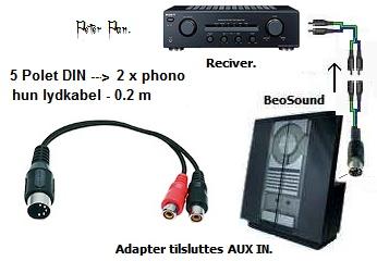

Har set dette billede og er i tvivl om hvor de 4 stik fra beosound skal i reciveren
Syntes kun der er 2 stik på min reciver ( Cd in )
Det er ellers lige det setup som jeg gerne ville lave.Da jeg gerne ville have beosound til at virke som cd afspiller
Min er godt nok den lille 2300 men der er jo et aux
Eller kan man tage de 2 højtaler udgange fra beosound og sætte i reciveren.
Til top Vis frederikpj's Profil Søg efter andre indlæg skrevet af frederikpj
Sendt: 05 September 2012 kl. 12:07 | IP-adresse registreret
Hej frederikpj
Vil du benytte din BeoSound 2300 allene som cd afspiller,
køber du dette adapter kabel.  Tryk her.
Tilslut DIN stikket til AUX 1 stikdåsen, og de 2 Phono bøsninger, via
forlænger Phono forlænger kabel til en audio indgang på din reciver.

Sendt: 05 September 2012 kl. 21:24 | IP-adresse registreret
Hej. vil bare lige sige 1000 tak for Diagram tegning til RCA til DIN stik
Har fået det lavet i dag, og nu spiller det gamle anlæg bare derud af.
Enste minus var at jeg har fået utrolig meget støj på AUX IN. ( bruger jeg til yousee boxen)
Sendt: 05 September 2012 kl. 23:20 | IP-adresse registreret
vimmer
Der opstår muligvis en stelsløjfe som kan give støj, når du har skruet stel ledningen til
BeoCenter 9000 (se tegning), og samtidigt tilføre ennu et stel fra kabel TV antennestikket,
der kommer ind på din YouSee boks. Du må forsøge dig frem.

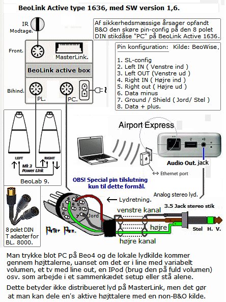

frederikpj
Bruger siden: 20 August 2012
Indlæg: 18
Sendt: 06 September 2012 kl. 09:03 | IP-adresse registreret

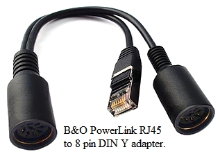

Hej Peter
Jeg prøvede i går at lave et sådan stik ( med hjælp udefra ) men vi kunne ikke rigtig få lyd ud
Man skulle skrue helt op bare for at kunne høre det
Det var som om der manglede noget
Vi er efter flere tjek sikre på at det kabel er laver som du beskrev og det er også loddet rigtig.

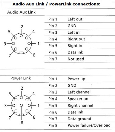

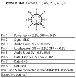

ben 2 er stel til begge phono og 3 og 5 er højre / venstre
Har du nogen ide om hvad der kunne være galt
Sendt: 06 September 2012 kl. 20:52 | IP-adresse registreret
Hej igen frederikpj
Den adapter du har lavet passer fra en PowerLink udgang =
Ben 2 er stel til begge phono og 3 venstre og 5 er højre kanal.
Sådan skal det se ud fra AUX OUT.
Sendt: 29 September 2012 kl. 14:04 | IP-adresse registreret
____________________________________________________________ _______________
B&O adapter RJ45 Powerlink til 2 x Phono.

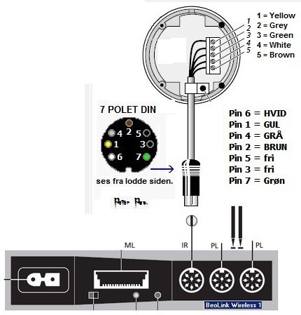

Jeg har brug for din kabel-ekspertise :) Jeg har et sæt BeoLink Wireless som jeg skal have koblet et sæt BeoLab 4 til. Jeg har dog imidlertid problemer med at få tilsluttet et IR-øje til opsætningen. Jeg har en tegning over, hvordan ledningen skal sidde inde i selve IR-øjet:
http://imageshack.us/a/img26/4295/83382907.png
Jeg troede, at man skulle bruge et normalt PowerLink kabel, så jeg har kappet hovedet at sådan et, men det passer ikke ned i stikket på BeoLink Wireless, da der er en pin for meget i midten af kablet. Hvilket kabel skal jeg så bruge?!
Mvh. Das Pferd
Til top Vis Das Pferd's Profil Søg efter andre indlæg skrevet af Das Pferd
Sendt: 03 Oktober 2012 kl. 15:03 | IP-adresse registreret
Hej Das Pferd
Det burde efter BeoLink Wireless 1's manual ikke være et problem da IR tilslutningen
er vist med et 8 polet DIN stik. Dette har B&O måske lavet om på, for du skal bruge
et 7 polet DIN stik konegtet som på tegningen. Du må forsøge at klippe pin 8 af det
stik du har, og følge lodde tegningen. Så håber jeg ikke at tilslutningen er ændret siden.
http://www.radioogtveksperten.dk/info/brugsanvis/beolink/beo linkwireless1_userguide_danish.pdf
Das Pferd
Bruger siden: 15 Marts 2009
Indlæg: 68
Sendt: 04 Oktober 2012 kl. 08:10 | IP-adresse registreret
Tak for svar Peter. Jeg fik klippet benet af og sat sammensat øjet som på tegningen.

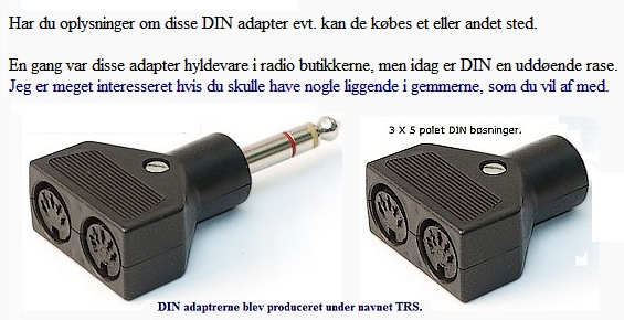

    OBS! Denne spiciale DIN adapter bruges kun til dette formål.

ulrik 447
Bruger siden: 09 December 2012
Indlæg: 5
Sendt: 10 December 2012 kl. 17:21 | IP-adresse registreret
Kan det passe at det er helt umuligt at tilstutte en beolab 2000 til et beosystem 2300?
Beolab har masterlink ingang
og beosystemet har data link 7/7 kabel ud som jeg har brugt til en p2 forstærker.
Jeg kan sgagtens leve med at jeg skal betjæne beolabben manuelt.
