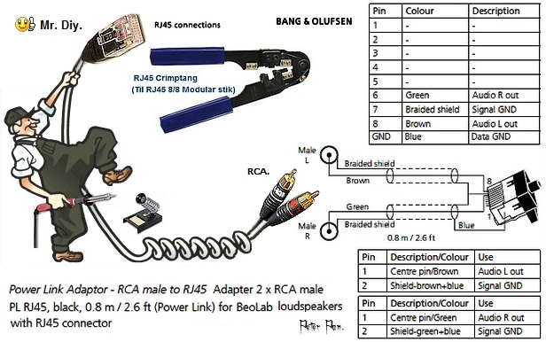

Hej Peter.
Har du et DIY diagram, hvis man skal lave et stereo Phono/RCA -> RJ45. Det er et sæt Beolab 14 som skal tilsluttes
et ikke B&O anlæg. Min tanke var at klippe et Phono kabel over og påmontere et RJ45 stik - længden er under 1m.
Fortsat rigtig god dag. /havsgaard
Hej havsgaard. Dette må være hvad du søger.

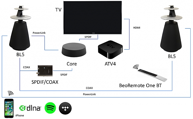

Rune skrev:
Jeg har fundet to løsninger, som kunne være af generel interesse. Har prøvet at lave en "Peter Pan" tegning".
To interessante observationr: - BeoRemote One BT styrer uden problemer både ATV4 og Core. ATV4 får nyt
menupunkt på fjernbetjeningen. - At køre Core på BeoLab 5 er ikke uden gnidninger, udover den officielle
vejledning fra B&O har jeg gjort mig to yderligere erfaringer. Man kan ikke benytte sig af kablet ethernet med
Power Over Ethernet, skal man huske at slå loudness fra i selve Coren. Hvis dette ikke gøres får jeg hvid støj
ved lav volumen, som om at Loudness samler en sagte hvid støj op, og forstærker den.

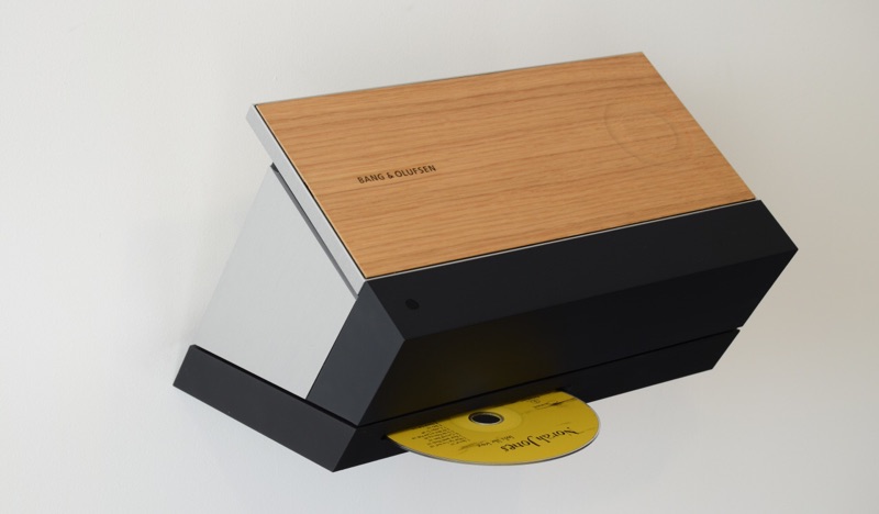

B&O Moment CD player, hvor svært opdrivelig er den. En bekendt spurgte mig, for han ledte efter en, ellers er bedste alternativ Beogram
CD 4500, og den passer altså ikke særlig godt til Beosound Moment. Der mangler virkelig B&O stereo produkter. Og jeg har set den, men
har den været i normal handel.

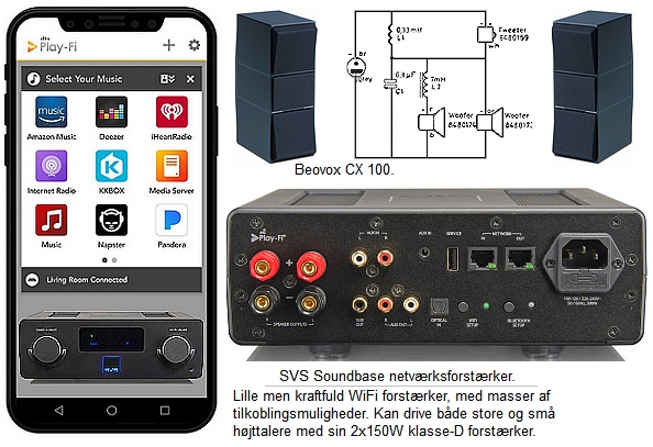

I dag vil folk streame musik, men samtidigt må elektronikken knapt kunne ses.
Sådan kan det løses ' i stereo' til ca. 3.000 Kr. + et sæt brugte Beovox CX 100.
