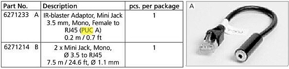

Hej Peter.
Måske kan du hjælpe. Da vi i sin tid fik trukket kabler rundt i huset så trak vores forhandler
en 15m hdmi og et el-kabel til PUC så vi kunne have et apple tv stående i teknik rummet
og tv i soveværelse. Og det fungerer rigtig godt for os. På den ene ende af el-kablet er der
IR sender og den anden har en mini Jack til tv.
Men nu hvor jeg har et Avant 55 istedet for det gamle BV8-32, så har jeg brug for at skifte
det gamle Jack ud med de nye stik. Ved du hvordan man kan gøre dette ?.
Hej beolion
Du skal bruge sådan en adapter, som burde kunne købes hos din B&O-forhandler.

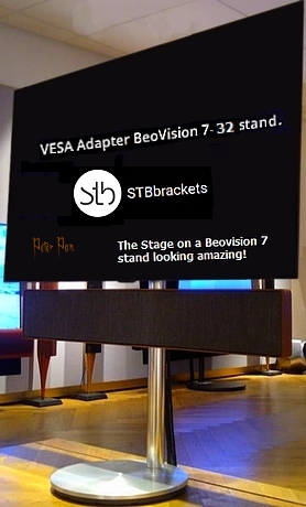

Monter et NON - B&O tv på VESA- Adapter for BeoVision 7-32" gulvstand, med denne løsning.
VESA's adapter er beregnet til VESA 200 x 200 og VESA 300 x 200 fjernsyn med M6 skruer. Vores VESA-konvertering til BeoVision 7-32" gulvstand har en række med 10 monterings positioner. Området for lodret justering er 237 mm. Denne justering er nødvendig, fordi tv-producenter bruger forskellige højder til VESA-monteringen på bagsiden af tv'et. Vores stativs grænseflade er skruet fast på monteringspladen i en af de ti positioner. Der findes også VESAs adapter for BeoSound Stage. Designet til tv'er med VESA 200x200 eller 300x200 bagmontering. Vi anbefaler, at bunden af tv'et skal være ca. 550 mm fra gulvet. (Y = 550 mm).

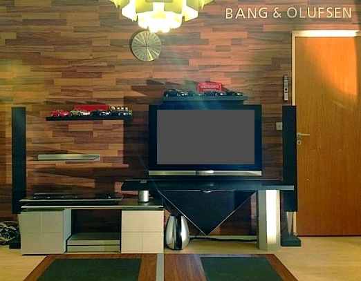

VESA 7- 40 - 200 adapter er designet til LG's tv 55" C9, eller LG's tv 65" C9. Monter et ikke -
B&O TV på din B&O BeoVision 7- 40" gulvstand med denne løsning, fra StbBrackets.co.uk.
Audio/ Video setup der ses på billedet: OBS - Endnu ikke hele mit setup.
Yamaha RX-A880 Surround Receiver med eARC. - LG/ 55" OLED C9 TV med eARC/ HDMI 2.1.
Passive BeoVox Penta som fronthøjttaler. - BeoLab 7-4 center højttaler. - BeoLab 4000 baghøjttaler. -
Audio Pro ACE-Bass B1.20. - Sub - Cayin CD-252.- Beogram TX pladespiller med MMC1 pick-up. -
JJAZ IP205KW 2 x 500 Watt ICEpower stereo forstærker for Penta. - Apple TV 4K / iPad /iPhone. -
Samsung SMT-H3106 YouSee HD boks. - Oppo BDP-93 EU Blu-ray afspiller.

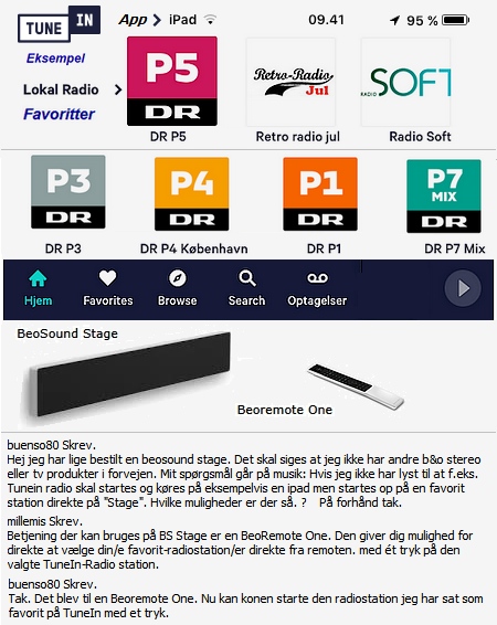

BS Stage understøtter AirPlay. At bruge AirPlay til at
streame audio til BS Stage som stand alone setup,
er altså en mulighed. Men kun i stereo lyd, ifølge Apple.
Vær OBS på teksten (Apple TV 4K med tvOS 12.)
Nyeste opdatering tvOS 13.2. - Tryk her.
