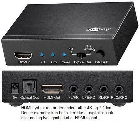

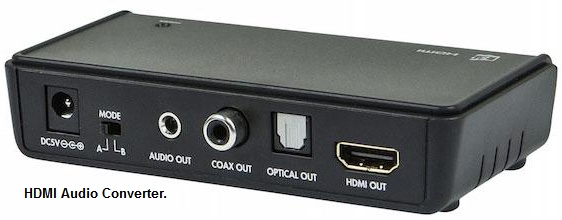

Hvor en HDMI-lydkonverter kan være en fordel:
Hvis du skulle bruge konverteren til at foder et 5.1-kanals signal til en AV-modtager eller surround-lydforstærker.
Nogle HDTV'er downconvert multichannel soundtracks til stereo som standard, når de leveres over en optisk
digital forbindelse. Med en HDMI-lydkonverter kan du omgå denne begrænsning ved at dirigere 5.1-lydsignalet
direkte fra f.eks din Apple TV 4K-boks til en optisk digital indgang på en surround- forstærker.
Sendt: 02 Februar 2019 kl. 11:39 | IP-adresse registreret
Ovenstående produkt nu udgået.
____________________________
Hvor en HDMI Lyd extractor kan være en fordel:
Hvis du skulle bruge extractoren til at foder et 7.1-kanals signal til en AV-modtager eller surround-lydforstærker.
digital forbindelse. Med en HDMI-lydextractor kan du omgå denne begrænsning ved at dirigere 7.1-lydsignalet

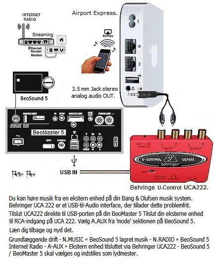

Hvordan er det muligt at streame musik til beomaster/Beosound 5 ??
Mit setup er følgende:
BV 10-40 med BL 6000 i stue
ML Kabel til BS 5 i stue
ML kabel til BL 3500 køkken alrum ifm stue
ML kabel til BV 10-32 ( bruges ikke) soveværelse
ML kabel til BV 6-26 (bruges ikke) børne værelse
Ved streaming må lyden gerne komme ud af BV 10-40 + BL 6000 + BL3500 samtidig da det er samme rum
Jeg har en Beolink 1611 converter + en Beolink pc2link + en apple AirPort Express a1392 på "lager" kan noget at det bruges ??
Vh Tommy
Til top Vis Tommy L's Profil Søg efter andre indlæg skrevet af Tommy L
Sendt: 28 Februar 2019 kl. 07:36 | IP-adresse registreret
Hej Tommy L
Som du ser kan dit ønske løses via AirPort Express.

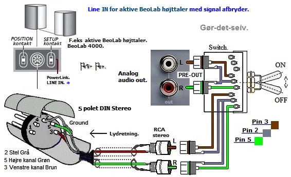

BeoLab 17, BeoLab 17 MK II, BeoLab 18, BeoLab Transmitter 1, BeoLab 20 og BeoLab 20
MK II, er designet til at have flere indgangs tilslutninger på én gang. Dokument fra B&O følger -
Tip: Forbind flere kilder på én gang - Optisk / Analog.
Oplysninger gældende for: BeoLab 17, BeoLab 17 MK II, BeoLab 18, BeoLab Transmitter 1,
BeoLab 20, BeoLab 20 MK II. Sidst ændret: 05-01-2015 07:41:01
Ved tilslutning af kilder gennem POWER LINK, TOSLINK og line-in på samme tidspunkt.
Kildernes prioritet er:
1. POWER LINK
2. TOSLINK
3. Line-in (L INPUT R)
Bemærk: At starte en højere prioritets kilde vil altid forstyrre en kilde med en lavere prioritet.
En kilde med højere prioritet skal stoppes, for at kunne starte en kilde med lavere prioritet.
Hvis der tilsluttes mere end en indgang direkte til højttalerne, er det vigtigt at sikre, at alle
kilder har volumenkontrol specielt den optiske indgang. Mange enheder giver et fast volumen
via optisk udgang.

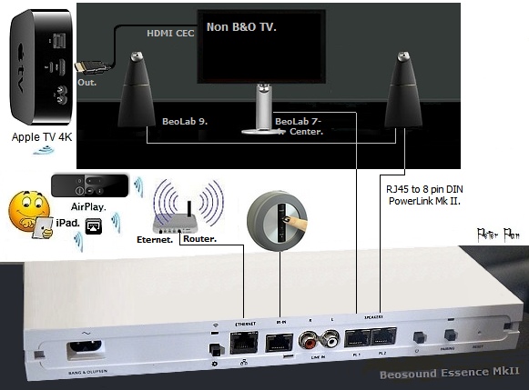

Trådløs lyd mellem Apple TV og B&O BeoLab-højttalere
Med en Apple TV4, et sæt ældre B&O BeoLab 9, og et ønske om at få dem til at arbejde sammen trådløst.
Her er en guide til hvordan det lykkedes at få lyd fra Netflix, DR TV, HBO Nordic osv. trådløst ud over BeoLab
højttalerne. En trådløs løsning, som kunne fungere med både tv-lyd og musik, og uden forsinkelse på lyden.
Apple TV4 (og Apple TV3) kan outputte al tv-lyd trådløst vha. Airplay-systemet, uden forsinkelse.
B&O har produkter med indbygget Airplay, som samtidig kan trigge højttalerne til kun at tænde, når de er i brug.
En af disse løsninger er BeoSound Essence MK2 boksen. Essence tilsluttes via PowerLink-kabler til BeoLab
højttalerne (der ryger en led trådløshed naturligvis). Essence MK2 boksen opsættes til dit WiFi-netværk.
Apple TV-boksen kan nu se Essence Mk2 som en Airplay-højttaler, og når den vælges, sendes tv-lyden trådløst
fra Apple TV til Essence og føres videre til BeoLab højttalerne. Der er nu trådløs tv-lyd imellem Apple TV4 og
højttalerne.
Fordi Airplay er indbygget på systemniveau på Apple TV, virker løsningen med nærmest alle apps, herunder
Netflix, iTunes, DR TV, Viaplay, HBO Nordic, TV2 Play, Plex og YouTube. Visse udviklere har valgt at fjerne
muligheden for at vælge lydoutput fra topmenuen under afspilning, herunder Infuse, men man kan stadig
aktivere funktionen fra indstillings menuen på Apple TV.
Det virker også med Apple Music app’en, hvis du f.eks. vil se musikvideoer og have lyden ud over BeoLab-
højttalere. Fordelen ved denne trådløs løsning er desuden, at det hele kan styres med fjernbetjeningen fra
Apple TV, uden brug af tv-skærmens fjernbetjeningen. Lydvolumen kan altså reguleres med remote til Apple
TV, Remote app’en til iPhone (hvis dit TV understøtter fuld HDMI CEC), eller vha. B&Os Essence remotes.
Dette er en stereo løsning, ikke surround. Det er klart, at denne løsning kun virker til det indhold, som afspilles
via Apple TV-boksen.
Fra 1 Febuar 2017 kan Essence MK2 distribuere Airplay ud på BeoLink Multiroom systemet, inkl TV, såfremt
at de kører software version 1.10.x. Dette har tidligere været blokeret fra Apples side. Det kræver at man sætter
et flueben inde i instillingerne på produktet (for at kunne distribuere): Gå til indstillingerne via BeoMusic eller
BeoSetup. Vælg "Your content" / "Apple" / Sæt flueben ved "Enable multiroom for AirPlay" og gem.
