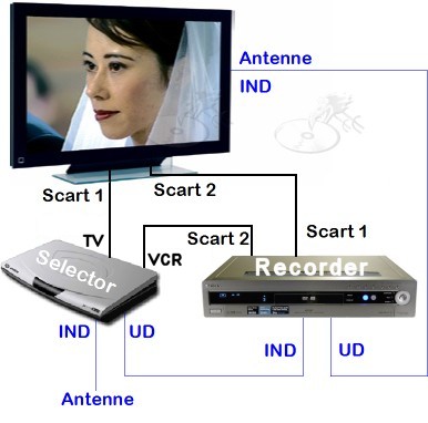

    Illustrationen er et forslag til tilslutning af Selector med TV og DVD-optager, annalog.

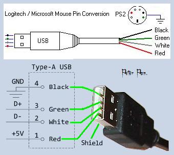

    Løse USB stik
    http://dk.rs-online.com/web/search/searchBrowseAction.html?m ethod=getProduct&R=7060181#header
