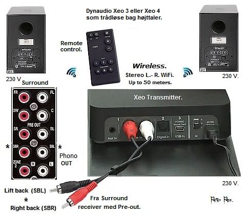

Jeg har et fint velfungere surround anlæg lige nu som jeg er glad for, men kunne godt
tænke mig at slippe for ledningerne langs væggen til mine nuværende baghøjttaler.
Jeg er altså klar til at skifte dem ud med trådløse baghøjttalere! Jeg har prøvet at søge
på nettet uden at finde en løsning og spørger derfor om en idé der gør det muligt ?
Hej Stefan S
Køb evt. et sæt brugte Dynaudio aktive trådløse Xeo 3 eller Xeo 4 højttaler, og tilhørende hub /
transmitter boks. Denne Xeo boks har ud over digital og USB indgange også Phono / RCA IN,
som du tilslutter fra surround receiverens SBR / SBL udgange. Xeo 3 eller 4 højttalerne modtage
nu trådløst stereo signalerne fra hub'en placeret ved receiveren. Sender afstanden er ca. 50 meter,
og der skal IKKE et kabel mellem de to baghøjttalere, kun 230V. Med Xeo fjernbetjeningen
tilpasses lydstyrke fra baghøjttalerne.

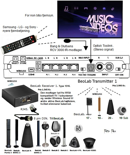

BEOLAB TRANSMITTER 1
Sublim lyd uden kabelrod. Opgrader dit TV- eller musiksystem med Immaculate Wireless Sound, B&O's lyd
koncept. Uanset hvilket Bang & Olufsen TV eller musiksystem du har, kan du integrere det med vores nyeste
højttalere med Immaculate Wireless Sound – og få trådløs lyd.
Integration -
Du skal bare integrere BeoLab Transmitter 1 i din eksisterende opsætning for at nyde den sublime trådløse lyd
gennem vores BeoLab 17, BeoLab 18 eller BeoLab 20 højttalere. Og hvis lyden skal have ekstra dybde kan du
tilføje vores BeoLab 19 subwoofer.
Hele systemet kan opskaleres til en komplet 7.1 surround sound-opsætning. Hvis du har et TV, en AV-receiver
eller et musikanlæg af et andet mærke, kan du let opgradere til en Immaculate Wireless Sound-opsætning
med BeoLab Transmitter 1. Du slutter bare BeoLab Transmitter 1 til hovedkilden på det ønskede produkt –
så er du klar til at gå i gang.
Hvis du gerne vil slippe for alle kablerne, men stadig ønsker at beholde dine klassiske kablede Bang & Olufsen
højttalere, så kan du slutte dem til en BeoLab Receiver 1 og nyde musikken trådløst med Immaculate Wireless
Sound. Brug TV-fjernbetjeningen til regulering af højttalernes lydstyrke.
Hvis du har et TV af et andet mærke og gerne vil kunne regulere lydstyrken til dine Bang & Olufsen højttalere
med fjernbetjeningen til dit TV, kan det også lade sig gøre. Alt, hvad du har brug for, er Bang & Olufsens RCV
3000 IR-modtager, som fås i din lokale Bang & Olufsen butik. Modtageren sluttes til BeoLab Transmitter 1 ved
hjælp af et almindeligt USB-stik og kræver ingen ekstern strømforsyning. RCV3000 fungerer sammen med de
nyeste generationer af Samsung -, LG- og Sony-fjernbetjeninger.
WiSA for trådløs lyd - Immaculate Wireless Sound konceptet bygger på WiSA-teknologien, der anvender de
mindre trafikerede U-NII-frekvenser (5,2-5,8 GHz) for at sikre stabil og trådløs lydoplevelse i højeste kvalitet.
WiSA-teknologien er udviklet specifikt til trådløs lyd og giver dig mulighed for at kombinere dine trådløse
BeoLab højttalere med andet WiSA-udstyr. - Specifikationer Læs her.

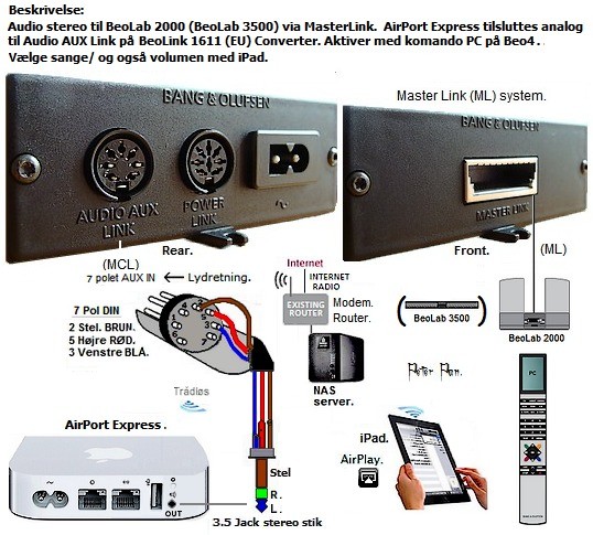

Jeg vil prøve at sætte en beolink converter til mit BeoLab 3500 også med en airport express, så jeg kan bruge airplay. Men den
beolink converter jeg har er en 1614, synes at have læst der skal være en 1611. Men kan en 1614 bruges? Eller hvad med en
1615?
Er ikke helt med på hvad forskellen er på dem.
På forhånd tak.

Sendt: 03 November 2018 kl. 08:13 | IP-adresse registreret
Hej faldo
BeoLink Converter: EU 1611 - Introduceret 1997 (nyere SW version er 1.4)
For f.eks Beosystem 9300 tilsluttet til TV benyttes fra BS 9300 til beolink-
konverter 1611 - et 7-pin Datalink kabel. Fra 1611 til TV benyttes - Master Link kabel.
BeoLink Converter: Type 1614 er en US version.- Introduceret 1995 = 110 Volt. for
det amerikanske marked. (Måske findes også en 230 Volt version).
BeoLink Converter: Type 1615 var en speciel version uden Power Link, bruges f.eks
til MX 7000 fjernsyn.

Tak for svar.
Så alle tre bokse burde kunne virke sammen med BeoLab 3500?
Så det kan virke i den her opsætning ? http://www.minhembio.com/Kongomannen
Til top Vis faldo's Profil Søg efter andre indlæg skrevet af faldo
Sendt: 03 November 2018 kl. 10:02 | IP-adresse registreret
Kun BeoLink Converter: EU 1611. SW 1.3 kan jeg stå inde for.

Tak for det. Jeg må på jagt efter en 1611😃

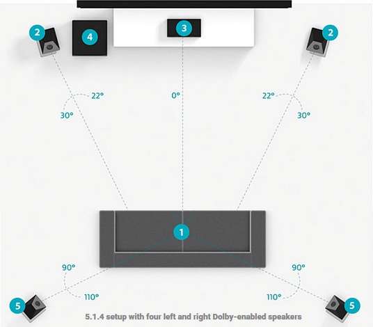

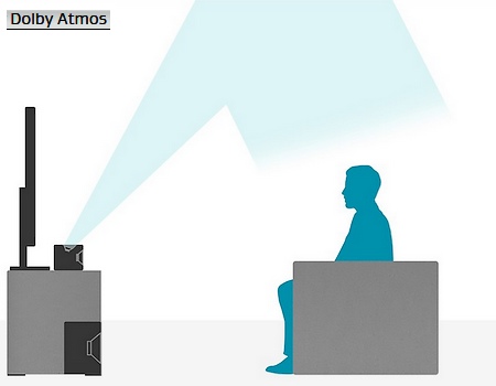

Vil du tage et skridt videre fra 5.1 surround, og tilføje Dolby Atmos er her lidt retnings linjer.
En 5.1.4 opsætning med fire venstre og højre Dolby-aktiverede højttalere (nummer 2 og 5).
Når du bruger Atmos-kompatible combo-højttalere eller Atmos-aktiverede add-on moduler,
er højttaler placering næsten identisk med standard opstilling for 5.1, 7.1 osv.
Men hvis dine eksisterende surround er monteret meget over ører højde, kan du overveje
at sænke dem lidt for at sikre en tilstrækkelig sondring mellem side / ryg og loftvirkninger.
De forreste venstre og højre Atmos-kompatible højttalere erstatter bare dine nuværende
front højttalere. Når du bruger add-on moduler, bør de ideelt set placeres oven på eksisterende
højttalere. Det bageste par Atmos-kompatible combo højttalere (eller add-on elevation moduler)
til et 5.1.4 system skal erstatte (eller sidde ovenpå) dine originale surround-højttalere i rummet.
Ovenstående højttalere er passive. Om B&O kommer med aktive alternativer må tiden vise.

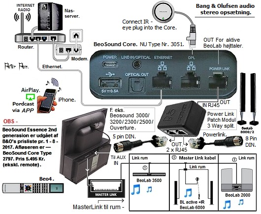

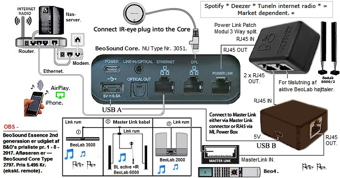

Sendt: 11 November 2018 kl. 10:19 | IP-adresse registreret

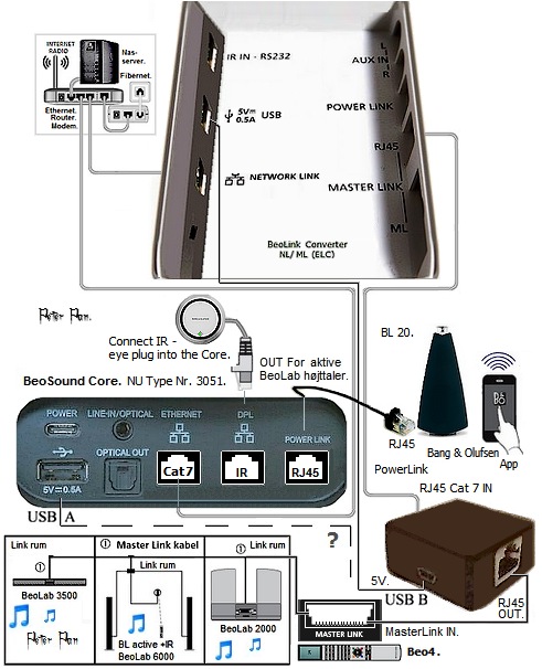

RJ45 fra ML Power Box to MasterLink IN.
Sendt: 11 November 2018 kl. 18:19 | IP-adresse registreret
Jeg må nok se i øjnene at den enkle ML tilslutning på tegningen ikke går, grundet manglende ML styring.
Du vil når BeoSound Core levere et pre-out stereo PowerLink signal, kunne vider sende til BeoSystem 3
eller en BeoMaster med MasterLink udgang for styring af ML signalerne. BS Core er en HUB hvormed
du kan tilgå et netværk, plus diverse. Har du BeoSystem 4, går det ikke uden en NL/ML Converter til
Sendt: 12 November 2018 kl. 19:25 | IP-adresse registreret
Jeg forsøger her at give et overblik over muligheden for fortsat at kunne benytte Masterlink
systemet, som stadig benyttes i mange tusind hjem, også med BeoSound Core som hub.
Her rettet billede til indlæg sendt 11 November.

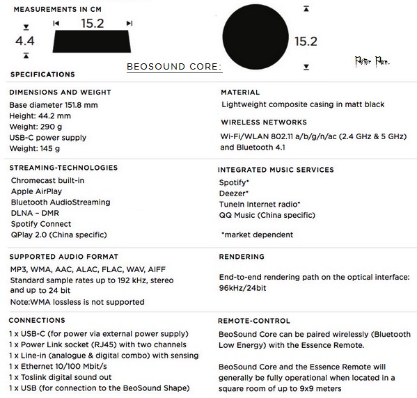

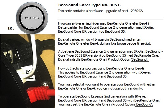

Efter en nyeste sw-update kan BeoSound Core nu parres med en BeoRemoteOne.
Hermed er det muligt, at betjene adskillige funktioner via en håndhold remote -
og ikke kun via Bang & Olufsen-app’en. Parring med Essence Remote/hjulet
er stadig muligt for basis-funktioner.
