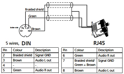

Sendt: 22 August 2018 kl. 12:39 | IP-adresse registreret
Hej Pascal
Her ser du en adapter baseret på B&O's PowerLink Mk III kabel. Bemærk ledning pin 5 = højre kanal og pin 3 = venstre kanal.
Du kan se der er viklet en skærn om de to ledninger. Dette er B&O's måde at forhindre elektrisk støj at trænge ind. Det næste
er at BeoLab 9 har ICEpower modul. For at sikre god stel ser du at der fra pin 7 (Data stel) er ført en blå ledning ud til de to
RCA / Phono stel stik, ud over at skærme fra pin 5 og pin 3 der er ført til pin 2 audio stel. Nu har du valgt LINE IN så kan du se
bort fra pin 4 = 4,7 Volt DC + trigger strøm som styre ON/OFF i et B&O setup. Hvad din Marantz SR7012 samt andre elektriske
installationer i dit hjem kan give af støj, ved jeg ikke. Nu skriver du at du ikke benytter jord, og i B&O sammenhæng er det
bestemt også det rigtige, men har din Marantz SR7012 jord tilslutning på 230 volt kablet, så er det hver at prøve at lave et adapter
kabel, så du undgår jord.

Hej Peter
Tak for svaret. Mine egne kabler er mono kabler, så et kabel til hver kanal, hvor de 2 ledere i kablet går fra + i RCA til pin 3, mens kablets skærm går fra
RCA stel til pin 2 og med en lus til pin 7. Så det er lavet, som det skal være, og skærmen er en folieskærm, så dækker meget tæt.

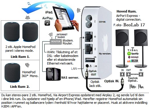

Apple har frigivet en firmware-opdatering til 2. generation Airport Express, som tilføjer Airplay 2.
Det gør det muligt at omdanne ældre højttalere og HiFi-udstyr til multirum-systemer.
Airplay 2 på ældre enheder
Apple har ikke selv kommenteret på sagen, så det er lidt overraskende, at 2. generation Airport
Express nu understøtter Airplay 2. Visse brugere med iOS 12 beta havde noteret sig, at Airport
Express blev genkendt i ’Home’ app’en og nu er det så officielt. Firmware version 7.8 tilføjer
Airplay 2.
Airport Express understøttede allerede den originale Airplay-protokol. Med Airplay 2 udvides
mulighederne så brugere kan omdanne ældre højttalere og HiFi-udstyr til multirum-systemer.
Fra Apple TV, iPhone, iPad eller Mac kan du sende tv-lyd eller musik til flere højttalere samtidig.
Airport Express fremgår også af Apples ’Home’ app’en, hvilket betyder, at man kan konfigurere
rumopsætning samt give den et navn i hjemmet.

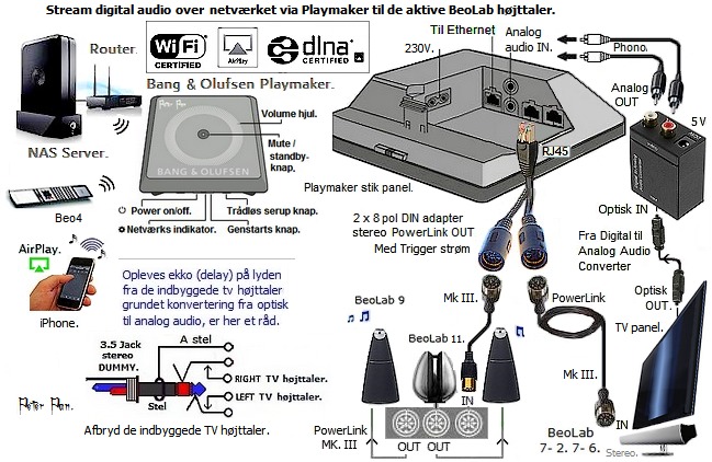

Sende lyden fra playmaker via airplay. Dog ikke AirPlay2.
Playmaker: Trådløs streaming af audio. B&O's Playmaker er en enhed også til trådløs streaming.
Den lille enhed kan sluttes til et par aktive B&O højttalere, og så er der fri adgang til trådløs streaming
fra mobilen eller computeren. Playmaker er kompatibel med både Apples AirPlay og DLNA og kan
derfor streame hvad som helst fra en hvilken som helst smartphone, tablet, Mac, pc eller medieserver.
Den lille enhed er tiltænkt eksisterende B&O-brugere, som ønsker at gøre deres musiksystem trådløst,
og har specifikationer, der imødekommer selv højttalere som f.eks. BeoLab 5. Playmaker sættes op
med app’en Bang & Olufsen. Al den nødvendige streamingteknologi er pakket ind i den diskrete hvide
enhed, som er lille nok til at blive gemt væk på en boghylde.
Playmaker er skræddersyet til hjem, hvor hvert familiemedlem hører sin musikgenre – og på sin måde.
Alle kan streame deres egen musik fra en smartphone eller anden enhed til Playmaker. Regulering og
deaktivering af lyd kan styres via den håndholdte enhed, med Bang & Olufsen fjernbetjeningen eller på
selve Playmaker. På den måde er det nemt for besøgende at dele et musiknummer. Derudover kan man
tilføje Playmaker enheder i hjemmet, så man kan synkronisere lyden i alle rum, sende opera til ét rum
og hiphop til et andet eller oprette så mange musikzoner, som man vil.
Playmaker sælges ikke mere, men kostede ca. 3.000 kr. dengang i Bang & Olufsens butikker.

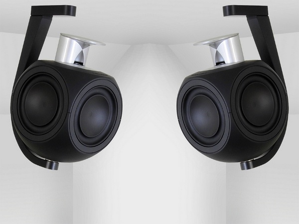

Jeg har besluttet mig for, at vi skal have et nyt køkken/alrums anlæg til vores nye hus. Her er mit valg faldet på en god gammel kending - som altid har overrasket mig - nemlig Beolab3 I vores hus skal vi, i forbindelse med ombygningen, have skiftet loftet og Beolab 3 skal hænge på vægen. Så i den forbindelse tænker jeg, at det ku være ret nemt, at føre kablingen ned fra loftet - men, er der nogen af jer, som ved, hvordan man smartest kan lave strøm + powerlink forbindelsen fra loftet (og det skal være lovligt) ?
Sendt: 19 September 2018 kl. 23:13 | IP-adresse registreret
Hej Weezer
Loft beslag er fra STBbrackets i England, og kan normalt bestilles hjem
gennem B&O butikken. Her kan også bestilles de PowerLink MK III kabel
længder, samt de 230V kabler der føres i loft beslag, du skal bruge.

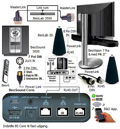

Sendt: 24 September 2018 kl. 08:06 | IP-adresse registreret
JC skrev:
Hej. Jeg er lidt forvirret med hensyn til BeoSound Core.
I øjeblikket er dette min opsætning: BeoVision 7 med 2 BL20 og 2 BL4000
er tilsluttet BV7 via PowerLink til Dolby 5.1, og en BS3000 tilsluttet denne
opsætning ved hjælp af Masterlink, for at afspille musik gennem BL20'erne.
Nu vil jeg gerne tilføje BS Core til dette system, med den højest mulige lyd
kvalitet, og den nemmeste måde at bruge det. Skal BS Core tilsluttes aux
på BS3000 ? Eller tilsluttes til BV7 ?. Eventuelle forslag er meget velkomne.
Hej JC
På denne måde har du alle kilder til BS Core som A.Aux på BS 3000 & på
BV 7. Hvilken kilde du bruger, skal styres via Bang & Olufsen app. Bemærk,
hvis du streamer til BS Core ved hjælp af AirPlay, Chromecasting, Spotify -
Conect, skal du blot trykke på A.Aux-knappen på Beo4. Volumen kontrollen
udføres også med Beo4.
Sendt: 24 September 2018 kl. 08:15 | IP-adresse registreret
Jeg vil understrege at MasterLink kun håndterer analog audio - IKKE digital audio. Derfor benyttes den optisk muligheden ikke.

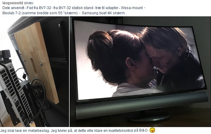

Del16 skrev:
Disse ting har ikke stor værdi i penge, men det er så rart at bruge dem. Mit næste projekt
er at lave et "fuld touchscreen" B&O hifi system bygget op omkring et sæt Beolab 6000
højttalere. Jeg er halvvejs igennem nu, det kommer til at være lige ud af Star Trek.
    Hader at se klassisk B&O blive sendt til destruktion, genanvendelse er fantastisk.
