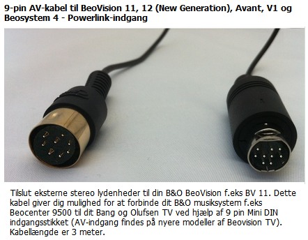

Jon skrev:
Jeg vil gerne dele højttalerne (et sæt BL 8000) mellem en BV11 og BeoCenter 9500 som står
ved siden af ?? hinanden. Jeg vil ikke have eller har brug for nogen anden linkfunktionalitet.
Er det muligt uden den dyre NL / ML konverter ?.
Hej Jon
BeoLab-højttalere bør kun have en direkte forbindelse til en enhed, da du kan ende med uønskede
lyde og interferens gennem højttalerne, hvis du forsøger at forbinde dem direkte til begge enheder
via en splitter (splitteren er kun til at forbinde flere højttalere til en enhed ). I stedet, for at opnå de
bedste resultater, skal du tilslutte højttalerne til BV11 TV med to RJ45 til Powerlink kabler.
Du kan derefter forbinde Beocenter 9500 til 9-pin AV-indgangen på tv'et med det kabel på billedet
for at dele højttalerne (der er ikke brug for en konverter, hvis Beocenter er i samme rum som tv'et.
Hilsen Steve.

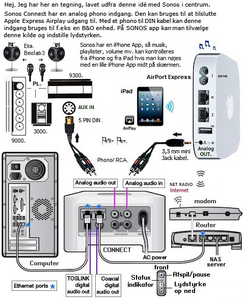

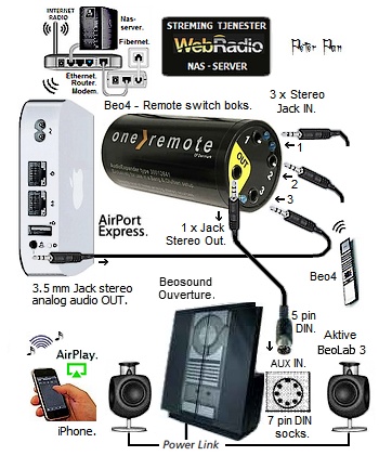

agenten0075 skrev:
Hej Peter, hvad er dit bedste bud på en stabil løsning mht. Apple Play 2.
Jeg har behov for at afspille til Beosound 9000 (aux-in) - 2 stk. Beolab 4000
er tilsluttet BS9000 på normal vis, og der er masterlink til en Beolab 3500.
Jeg har indtil videre anvendt en Airport Express, men den er blevet meget ustabil
de sidste måneder og nu virker den slet ikke mere (har fabriksgendannet uden held)
Det kan være der er et godt alternativ til at tilslutte til BS9000'eren som kan Airplay,
men jeg finder ikke rigtig noget - og der skal jo være analog udgang så den kan
tilsluttes AUX in på BS9000 (har allerede en minijack > DIN.
Hej agenten0075
Hvilke enheder får Airplay 2
Foruden Apple TV (tvOS), understøttes Airplay 2 på iPhone, iPad og Mac samt Apples Home
Pod-højttaler. Apple TV fungerer som både afsender og modtager, hvorimod iPhone, iPad og
Mac fungerer udelukkende som afsendere og HomePod udelukkende som modtager.
Airplay 2 kræver opdatering til iOS/tvOS 11.4.
Det vil sige at HDMI out fra en Apple TV (tvOS11.4.), boks kan via en HDMI / Analog audio
konverter tilsluttes den analog A.Aux-indgangen på din BS9000, og RCA indgang på BeoMaster/
BV-TV, og styres via iPhone, iPad.

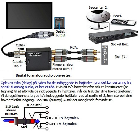

Er der nogle der ved hvordan/om man kan koble et Beocenter 2 til et non b&o tv og evt hvordan ?
Hej ALS
Her ser du mit bud på dit spørgsmål.

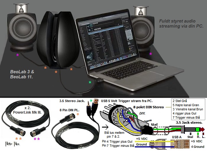

Sendt: 25 Juni 2018 kl. 22:36 | IP-adresse registreret
Sendt: 06 Juli 2018 kl. 12:18 | IP-adresse registreret

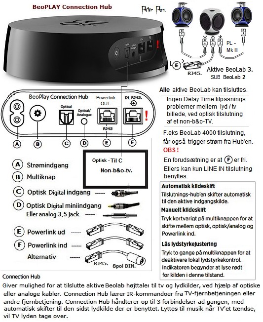

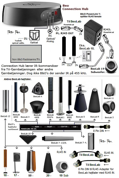

Markf skrev:
Hej Peter Pan. Kan du give mig et indblik i hvordan jeg vil kunne sætte et sæt BeoLab 3 højtalere til mit
Samsung tv som kun har optisk lydudgang. Vil det kunne lade sig gøre uden at få forsinkelser mellem
lyd og billede ? Og hvad med lydstyrke regulering ? og vil man på sigt kunne tilføje en beolab 2 ?.
Jeg synes at have læst at en HUB fra B&O kan fange fjerbetjeningens signaler, men kræver det at den
kører på IR ?. Har du andre anbefalinger ?.
Hej Markf
Et problem er at selv om du konvertere den digital Optisk Toslink udgang med en D/A Converter, til analog
audio, samt evt. skaffer trigger strøm, f.eks via 5V USB adapter, er problemet er du ikke kan regulere
lydstyrken. Så kan du prøve at trække et analog signal fra hovedtelefon stikket, men det giver ofte støj.
Den løsning du selv er inde på, at købe en 'BeoPlay Connection Hub' som kan trigge BeoLab 2 / BL 3,
og som kan lære din Samsung fjernbetjening at kende, så lydstyrken kan reguleres, er en brugbar løsning.
Læser du på min tegning, finder du svar på dine spørgsmål.
Er du i tvivl om noget med opsætning af BeoPlay Connection HUB, så spørg efter Casper på tlf.: 47 72 28 28.

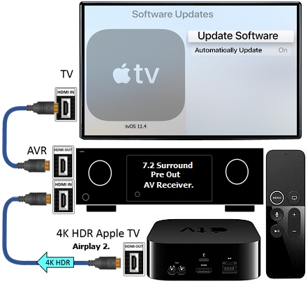

Vejledning for tilslutning af Apple TV til Surround Sound højttalere - Opdateret til Apple TV 4K.

HDMI før/nu og i fremtiden: -
HDMI CEC (Consumer Electronic Control), hvilket gør, at tv’et kan sende styrekommandoer for f.eks at regulere
lydvolumen på en soundbaren. LG har navngivnet det ’SimpLink’.
HDMI ARC (Audio Return Channel) er endnu et begreb hvor med du kan tilsluttet fjernsynet, og hjemmebiograf
modtageren til at overføre lyd i begge retninger.
Det ældre AVR var simpelthen HDMI-omskiftere og indbefattede ikke en HDMI- repeater til at behandle HDMI-
indgangslyden. Hvis der står HDMI- AVR, skal du tilslutte en alternativ forbindelse som optisk, digital koaksial
eller RCA baseret analog audio kabel for at behandle lyd fra AVR.

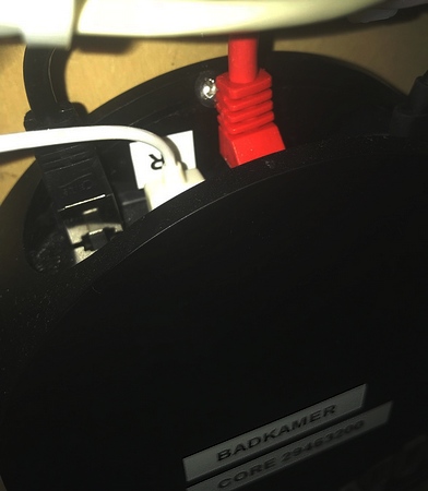

BeoSound Core IR Type No. 3051. Ja på version 3051 virker det. Denne serie indeholder en hardware
1293042 opgraderings del. En note, du skal indstille den rigtige mulighed, ligesom den gamle beolink
aktiv, på 1-6 eller 4 ... ellers blinker lyset på øjet, men Core svarer ikke. - Læs mere her.

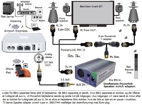

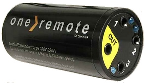

Sendt: 26 Juli 2018 kl. 13:20 | IP-adresse registreret

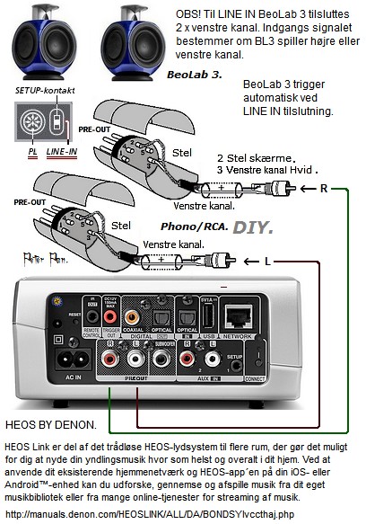

Har du f.eks to BeoLab 5 der er tilsluttet som front højttaler på et BeoVision TV,
f.eks  Avant, og ville kunne streame musik fra f.eks en Nas- server eller en andre
analog stereo lydkilder til det samme sæt BeoLab 5 - direkte, uden at TV'et skal
være tændt. Så er her en løsning.
