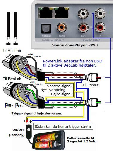

RCA/ Phono = LINE tilslutning af aktive BeoLab højttaler.
____________________________________
Trigger signal via Elspareskinne, se Side 5.

Har du lavet/købt et adapter kabel der omsætter DIN til phono, og lader din forstærker
står tændt altid, kan du opleve det giver et blob i højtalerne hver gang du slukker for liniesignalet.
Løsningen er at lave et lille kredsløb, der tænder og slukker højtaler signalerne styret af ben 4 +
og ben 2 minus i DIN-stikket. Det er sådan et par relæer, B&O indbygger i deres aktive højtalere,
med indbygget forstærker funktion.
Har man evt. benytte en "TV-strømsparreskinne", som tænder og slukker forstærkeren når anlægget
tænder, kan man også opleve med BeoSound, at den tænder og slukker hver gang man går forbi
anlægget, og at glasloggerne fare frem og tilbage. Tilslutter man styring af fra ON/OFF på ben 1 i
DIN stikket, slipper man for dette.

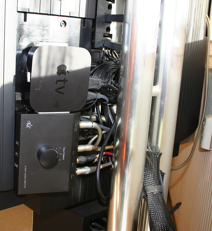

En switchboks indgår i mit setup for omskifining mellem 3 x digital coaxial S/Pdif  IN.

Du kan ikke hente trigger strøm fra en Sonos, tilslutning evt. i LINE IN.
Eller følg denne tegning, får "ægte" B&O PowerLink tilslutning.
Denne adapter må man selv lodde. Der er dog en genvej så det ikke behøver at være besværlige
at lodde i det 8 polet DIN stik.
Køber man en længde PowerLink Mk III kabel, og klipper dette kabel over på mitten, står man med to
længder som stadigt har et 8 polet DIN stik i enden.
Da lednings farverne er de samme som på min tegning, er det nu bare at lodde Phono stik på, som på
tegningen. Her ud over skal tilsluttes en batteri boks med afbryder, med plads til to stk. 1,5 Volt batterier.
Med denne On/off kontakt tændes højttaler relæerne i de tilsluttede BeoLab højttaler, og en trigger strøm
på 3 Volt er fint.
Et lille tips: Mål hvor lang hvert adapter kabel skal være. Læg tallene sammen, så ved du hvor langt det
PowerLink Mk III kabel du køber, skal være.
