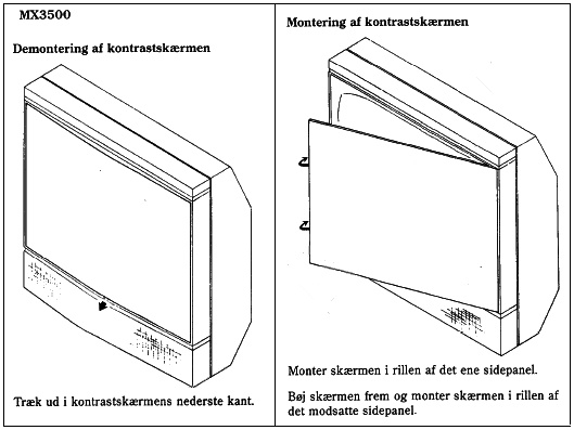

Jeg har fået et BeoVision MX 3500 i hvid, velholdt model der fungerer 100%.
Det jeg vil spørge dig om er, hvordan tager man frontglasset af for rensning på sådan
en fætter? Den har stået i et rygerhjem og det går jo meget ud over billed kvaliteten.
Mvh. Kris K
Hej Kris K.
Da ingen andre end du får glæde af "privat" post svar, ligger dit svar her.
Følg tegningen.

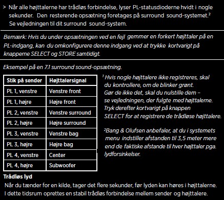

BeoLab Modtager 1
Du har mulighed for problemfri at integrere højttaler fra Bang & Olufsen i en trådløs lyd
løsning. Du skal blot tilslutte BeoLab Modtager 1 * til den aktuelle BeoLab højttaler du
evt. vælger af ældre type uden indbygget modtager. * En BeoLab 1 Modtager kræves
per højttaler.
Kombiner kablede og trådløse ubesværet
Da BeoLab Modtager 1 fungerer lige godt med både kablede og trådløse højttalere, har du
mulighed for at mikse og matche højttalere i opsætningen efter din personlige smag. Kombiner
f.eks den nye trådløse højttaler BeoLab 18 i en opsætning med et par kompakte BeoLab 3
højttalere eller tilføje ekstra dybde og bas til din opsætning med BeoLab 19 subwooferen.
Med Wisa teknologi kan du kombinere alle nuværende Bang & Olufsen højttaler med et
Wisa kompatibelt TV, AV-modtager eller musikanlæg på markedet, og få fuldt udbytte af
trådløs lyd. Wisa teknologi benytter U-NII frekvensspektrum mellem 5,2-5,8 GHz, for at
sikre pålidelig trådløs lyd kvalitet.

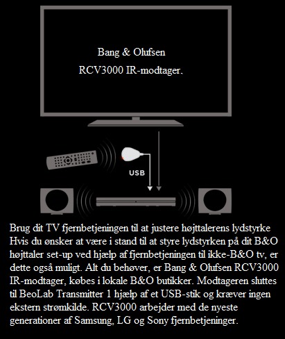

Omtalte USB-dongle RCV-3000 med IR-modtager.
Læs mere -  http://www.lydogbillede.dk/nyheter/simplere-traadloes-lyd-fr a-bang-olufsen/
