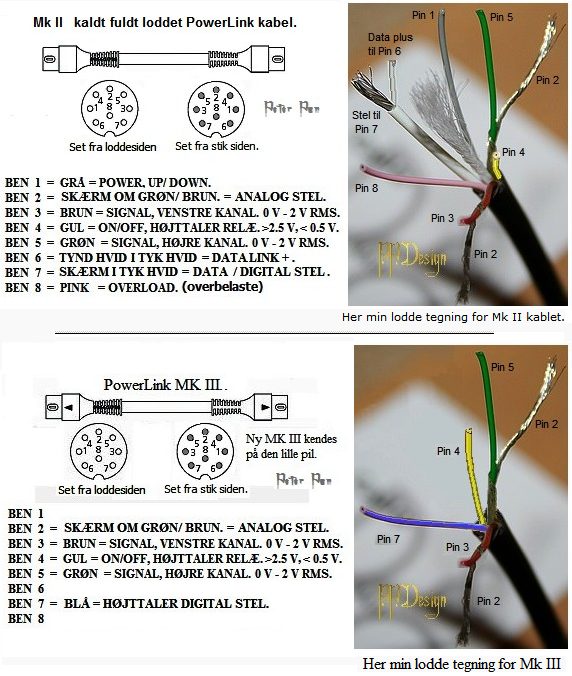

Fint nok, hvis det er det som 'compatibel' vil.
Men vi mangler (jeg gør i hvert fald) en forklaring på, hvad den dér pin1 bevirker.
Hvorfor trigger 2P'eren ikke bare på det gennemsløjfede PL-signal fra BS5E's udgang.
Sender BS5E da ikke noget ud på pin1, siden det skal hentes fra pin4?
Jeg går ud fra, at der er brugt fuldtmonterede kabler.
Hilsen Millemissen
Sendt: 14 Januar 2013 kl. 13:23 | IP-adresse registreret
Hej millemis
Og ja der bruges PowerLink Mk II kabel.
Men hvorfor det skal gøres sådan ved jeg ikke.
Sendt: 14 Januar 2013 kl. 13:38 | IP-adresse registreret
Det kan så kun være fordi, at pin1 ikke er i brug mere dvs, der sendes ikke noget fra BS5E's PowerLink-udgang på det ben.
En BL4000 tænder så op på pin4, men en gammel sag som MCL2P'en gør det ikke.
Den skal "hjælpes" i gang
Hilsen Millemissen

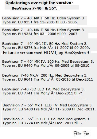

Lidt opklarende info fra en insider:
Man kan hvis man vil bekoste det, få opdateret "ældre" BeoVision 7 TV.
Man kan desværre ikke fysisk se en ændring efter opdatering, men scalerboardet bliver skiftet, og
software, både fysisk og flash opdateres. Det giver umiddelbart 2 hd-input , dvi-d og component,
lyd skal overføres via s/p-dif.  MEN, man kan vhj.a. eksternt kit fra Oneremote (2.195 Kr vejl.)
ændre status på dvi-d til 4 stk HDMI input, stadig med lyd via s/p-dif.Boksen bliver styret af
Beo4 via Gefen-ir koder, som føger med opdateringen nævnt ovenfor.
Det er ikke helt gratis at skulle opdatere diverse flash-sw, det kræver en tekniker, og de arbejder
som de fleste andre ikke gratis. I den forbindelse påpeges at vist kun B&O produkter kan opdateres
løbende i kundens hjem, og tanke på den rivende udvikling på Mediefronten er det vist ikke så tosset
endda. Ideen om at man stadig kan nøjes med 1 stk. Beo4/6 til at kontrollere sin hjemmebio, og har
mulighed for at gemme alt det grimme isenkram væk er vel ret enestående.
Så lige lidt info vedr. scart, alle nye modeller med Beosystem 3 videoengine(Beovision 4 og
Beovision 7-40 mk3 HD) , disse kræver IKKE scart-kabel til stb-bokse vedr. tænd/sluk, MEN,
og her er fælden de fleste falder i, hvis man benytter sine stb-bokse via Masterlink i andre rum
SKAL der sidde scart eller y/c kabel på, da DHCP ikke tillader videredistibution af HD-content,
altså konverterer hovedrummet det analoge signal til RF-out som en kanal i det almindelige
antennesystem. Ikke samme oplevelse som på Hovedrums-produktet, men bedre end ingenting.
Mvh. Jakob.

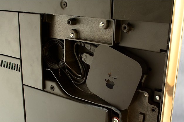

Sendt: 29 Januar 2013 kl. 16:29 | IP-adresse registreret
Hej andkjaer. - Se billedet - BeoVision 11's - AppleTVstation.
Er der de rigtige slot på dit bundkort. Rart at vide før et nyt lydkordt bestilles. ?
