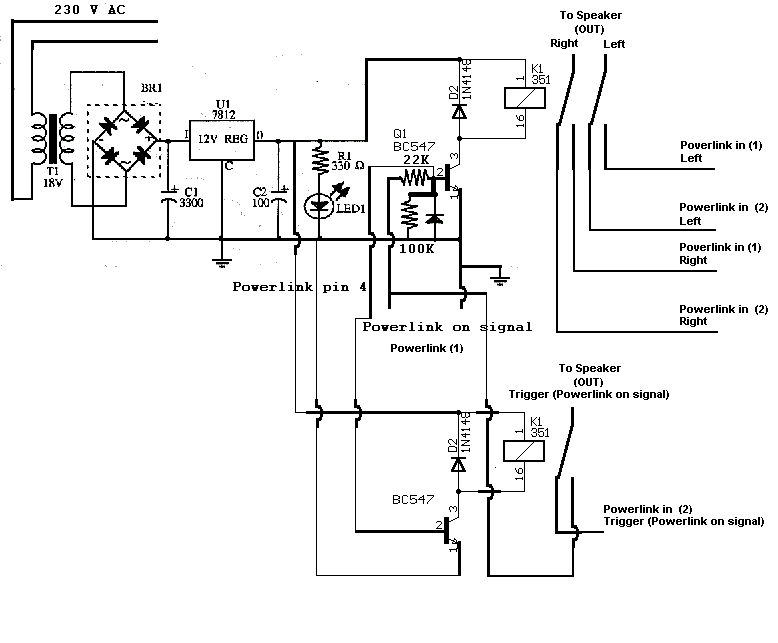

Her er et udkast ..... Til en DIY powerlink switch...
Powerlink (1) indgang 1 vil trigge relæet så der bliver skiftet indgangs kilde...

Den holder ikke helt vand............... Der mangler lidt powerlink on styring... Men det kan tilføjes, hvis du går den vej......
Brug kvalitets relæ til signalvejen.........

Så er den der med powerlink trigger til højttaleren...... Det her burde virke.. Men går du den vej skriv lige så går jeg lige designet igennem.... Det virker således at kommer der signal / spænding på stik 1 så vil det være det signal der bliver sendt til højttaleren. Slukker du så det apperat der sidder på stik 1 vil stik 2 igen være aktiv....

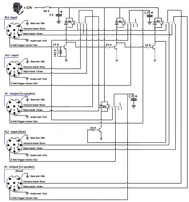

Når du har fundet en der kan og inden du går igen sig lige til.. Så løber jeg diagrammet igennem igen og laver det mere overskueligt...
Det er en udbygning af denne her: http://www.hifi4all.dk/forum/forum_posts.asp?TID=94661&P N=1&TPN=2
Selve sniffer delen osv. virker som den skal.

Dr. G diy -
Strømforsyningen må kunne erstattes af en løs 12 Volt DC Nettrafo. ?
Tegningen er IKKE færdig til at bygge efter, kun en version to med løs strømforsyning.
Diagrammet kan udvides med yderligt 3 indgange og IR styring.
Vælg IN mellem 3 porte eller TV Front eller Front og Rear med Beo4.

Bosscom, er stort set det diagram jeg har lavet (Den kan lidt mere (Ikke B&O produkter)). Men en pris på 3.500 + er simpelthen for dyrt.

Det ender med jeg laver min egen boks som ses på min tegningen højre oppe. Ca. sådan -
  De første 5 rækker er indgange, og sidste rækker er til 5.1 eller op til 9,1 BeoLab setup.
