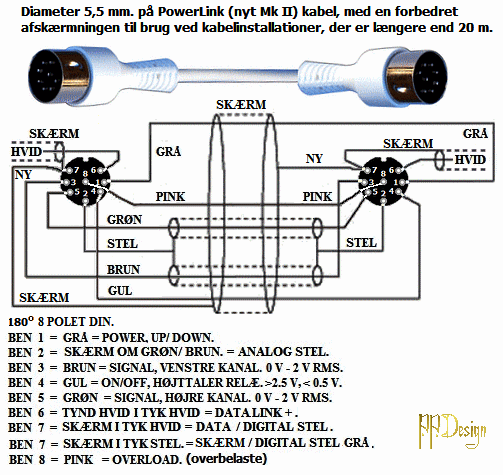

Nyhed. Dobbelt afskærmede PowerLink installationskabler, connectet som Mk II. + ekstre skærm.
I forbindelse med de nye, dobbelt afskærmede installationskabler introducerer vi nye partnumre og typer.
Følgende kabler med forbedret dobbelt afskærmning og nye partnumre tages i brug:
• 100 m kabler erstattes af 50 m kabler med PowerLink stik.
De er nemmere at bruge ved installationer, hvor Power Link samledåsen anvendes.
• En anden nyhed er et gråt installations kabel med meter markeringer på en professionel kabel tromle med 300 meter.
• De fuldt monterede PowerLink kabler med 3,5 mm diameter erstattes af en anden type med ekstra beskyttelse og en
diameter på 5,5 mm.
Hvorfor tager vi nye installationskabler i brug?
Vi oplever oftere 'støj' og 'kontrolproblemer' i kundens kabelinstallationer, og det skyldes den stadigt stigende mængde
elektronik i hjemmet. Det har derfor været nødvendigt at forbedre afskærmningen på PowerLink kabel installationer,
der er længere end 20 m. Har vi haft nogle problemer med de 3,5 mm kabler, vi har brugt indtil nu? Ja, desværre.
Vi er sikre på, at dette nye kabel er den rigtige løsning, når et PowerLink kabel skal installeres tæt på et strømkabel af
en vis længde – specielt, når hoved kablet er forurenet med støj i lydspektret.
Kan kabeltromlerne med 300 m kabel også fås i sort og hvid?
Det grå installationskabel (300 m) med metermarkering er den professionelle standardversion kabel tromle til installatører
og montering i væggen. Samme kabel type fås i sort og hvid (50 m), men dog uden meter markeringer. De leveres i den
kasse, der tidligere blev anvendt til 100 m kabler.
De nye kabler kan nemt samles ved at anvende Power Link samledåsen (partnummer 3132055).
Den ekstra afskærmning skal forbindelse med datajordforbindelsen (ben 7).
Bang & Olufsen.

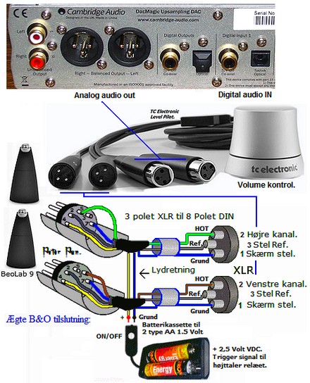

Cambridge Audio tilslutning til Aktive BeoLab højttaler.
TC Electronic Level Pilot kan købes her. Pris 459 Kr.
http://www.aage.dk/shop/studiecontrollere/tc-electronic/leve l-pilot.html
http://www.aage.dk/shoppingsystem/produkter.asp?gruppe=Studi econtrollere
Batteri boks: http://www.sparkfun.com/products/9547
Opdateret side 29.

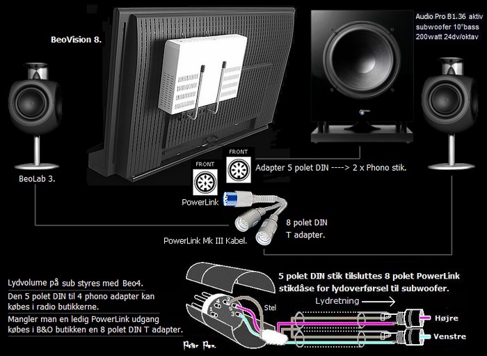

Non B&O subwoofer til BeoVision 8-40".
DIN stikket sætes i subwoofer stikdåsen. I BeoVision 8 indstillinger vælges subwoofer tilsluttet.
Nu kommer et nyt punkt frem i lydjustering, hvor man kan indstille subwooferens lydniveau.

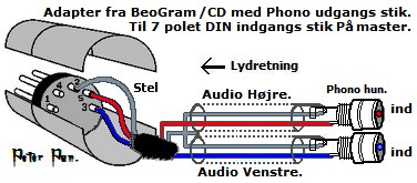

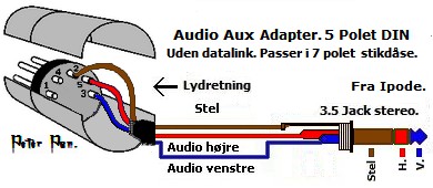

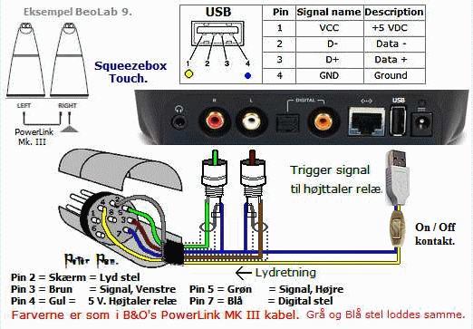

Denne adapter tegning benyttes til de aktive BeoLab højttaler som har PowerLink stikdåse IN og OUT.
Vælg på SETUP omskifter kontakten om højttaleren skal spille højre eller venstre lyd kanal.
2 x AA batteri boks: http://www.rapidonline.com/netalogue/specs/18-2906.pdf
Denne adapter tegning benyttes til de aktive BeoLab højttaler som kun har PowerLink stikdåse IN.

Med Cambridge DacMagic Plus kan du styre et stereo ICEpower modul.
Tilslut f.eks den digitale TV udgang til DacMagic og passive højttaler til ICE stereo forstærkeren.
Tilslut DacMagic Plus til D-Sonic M2-500S med et højre og venstre kanal XLR kabel.
Tilslut et sæt passive højttaler med normalt 6 kvadrat højttaler kabler til D-Sonic M2-500S.

Jeg vil da gerne lægge ud med hjælp, her to adapter tegninger. Så håber jeg
du kan lodde. Først en adapter du kan bruge mellem BeoGram CDX cd-
afspiller og til 7 polet DIN AUX IN på den B&O model du nu vælger.
Her er så en adapter du kan bruge fra din Ipod til en 7 polet DIN AUX IN
stikdåse.
Hvad for et af de B&O anlæg du vil vælge, vil jeg lade dig og andre om, men aux
ind findes vist på dem alle, måske også med Phono indgangs stik. Det er ikke oplyst.

Aktive BeoLab højttaler til Squeezebox Touch. Hvis du vælger en Squeezebox
Touch, vil du undgå manuelt, at skulle aktivere trigger signal via batteri boks.

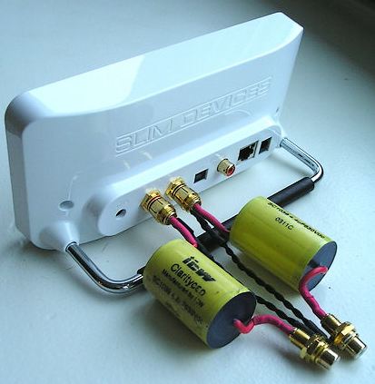

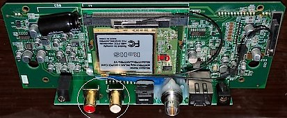

Squeezebox 3 DIY tips -
Det analoge RCA-stik er opgraderet.
4.4uF polypropelene.
Nu tilsluttes DAC udgange direkte til RCA-stik.
Måske ikke kønt men Squeezebox 3 lyder nu fantastisk!

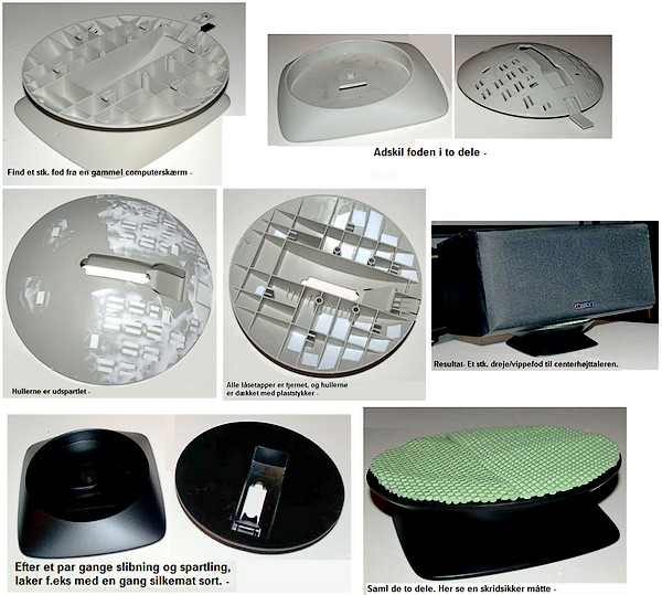

Lav din egen justerbare fod til din centerhøjttaler af en udtjent PC fod.
Se store billeder.
http://www.hifi4all.dk/forum/forum_posts.asp?TID=85888&P N=1&TPN=1
Et rigtigt gør-det-selv opgave.
