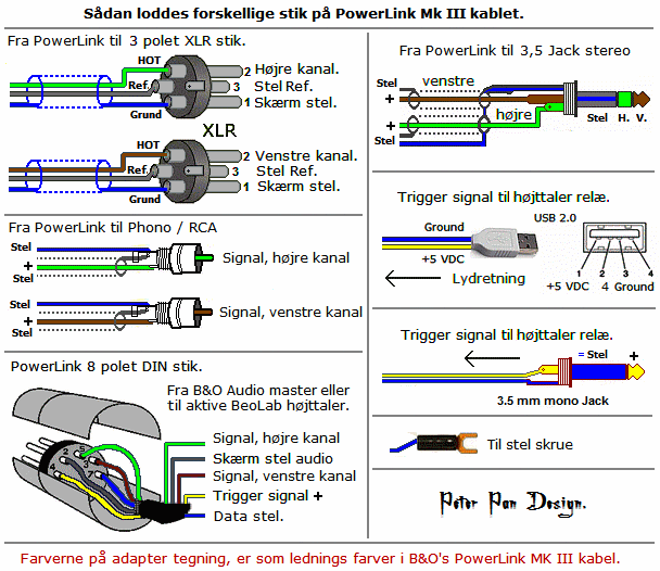

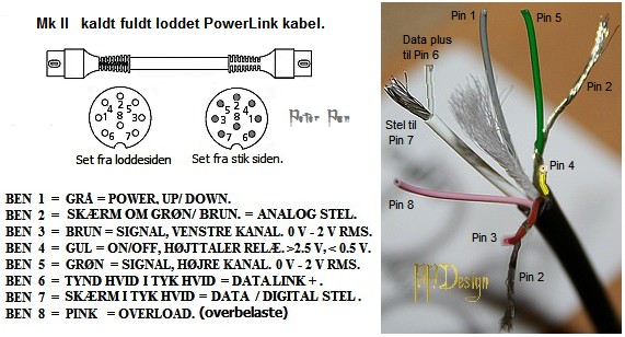

Lod selv DIY - B&O's PowerLink kabel til
Jeg har lavet en vejledning, så der ikke skulle være noget at tage fejl af.
Det letteste er jo at købe et PowerLink Mk II eller Mk III kabel i B&O butikken,
og klippe kablet over på mitten. Nu står du med to længder med det 8 polet DIN
stik i den ene ende, og du slipper for det besværlige lodde arbejde i et 8 polet DIN stik.
Nu skal du bare lodde det stik på du skal bruge i den anden ende.
På det stik du lodder på, loddes blå data stel sammen med
audio stel, der er viklet om højre og venstre kanals + ledninger.
God fornøjelse.

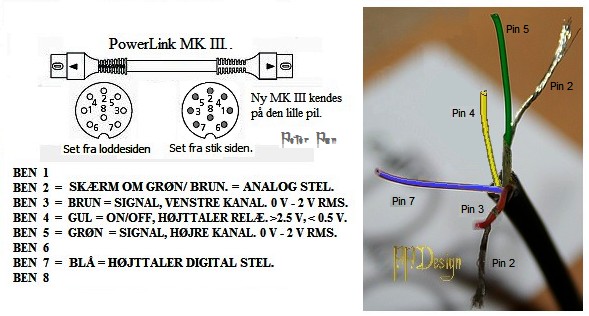

Vejledning for brug af PowerLink kabler.
Fuldt monteret ( 8 ledninger) PowerLink kabel Mk II indeholder også datalink,
og benyttes på BeoLab Penta model 2 og 3. BeoLab 3.000 og BeoLab 5.000.
Det anbefales også at benytte PowerLink Mk II til BeoLab 5 hvis de bruges til
en kilde med digital output BeoSound 9000 eller BeoCenter 2. Et digital kabel
kan benyttes samtidigt med et tilsluttet PowerLink kabel.
PowerLink Mk II kablet er tykkere end Mk III.
PowerLink kabel Mk III ( 5 ledninger) benyttes til BeoLab højttaler med
indbyggede ICEpower forstærker. her er tale om. BeoLab 2 - BeoLab 3,
BeoLab 4 - BeoLab 9 - BeoLab 1 - BeoLab 4000 model Mk II. -
BeoLab 7- 4 centerhøjttaler - BeoLab 7-1, 7-2, 7-6. PowerLink Mk III
kabel kendes på en lille trekant, støbt på selve plast kappen på hver stik.
PowerLink Mk I ( 4 ledninger) blev tidligere benyttet til BeoLab 6000 -
BeoLab 8000 - BeoLab 4000 model Mk I.
I dag bruges PowerLink Mk III også til disse modeller.
Til BeoLab Penta model Mk I, benyttes et 4 polet DIN højttaler stik, som
ud over lyd, også overføre data for display visning.
____________________________________________
Her kan man se at PowerLink MK II, er lidt tykkere end MK III.

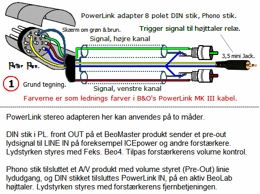

                                                                                       Her min lodde tegning for Mk II kablet.
                                                                                           Her min lodde tegning for Mk III

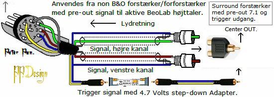

Den ægte B&O tilslutning. Køb PowerLink Mk III kabler og lod RCA stik i den ene ende.
Gem min lodde tegning, måske du en dag får brug for den.
Center højttaler tilslutning.
Der benyttes altid en stereo DIN adapter, også selvom der kun findes en center out bøsning.

Hej Peter,
jeg har forsøgt at få loddet powerlink kabler MKIII, efter dine fine diagrammer. Men desværre har jeg en udfordring...  alle venstre kanaler på alle højttalere på giver kun en svag brum - den brune leder er loddet på ben 3 set fra loddesiden. Ved du, hvad der er gået galt?
Vh.
Tomas
Til top Vis dkmopet's Profil Søg efter andre indlæg skrevet af dkmopet
Sendt: 12 Juli 2009 kl. 12:39 | IP-adresse registreret
Hej dkmopet
Du har gjort det rigtigt med brun på pin 3. En dårlig (kold) lodning, eller bare en tråd der stritter over på et andet ben vil give problemer. Du må måle om der er en lille kortslutning et sted. Husk også at lodde blå pin 7 som er stel sammen med pin 2, til BeoLab højttaler af nyere dato.Trigger signalet skal sendes til begge højttaler relæer, og den lille H/V kanal vælger knap på hver højttaler skal stå rigtigt på PL, (IKKE LINE IN). Benyt altid PowerLink Mk III /II kabel, her er skærm om hver leder, derfor ingen støj.

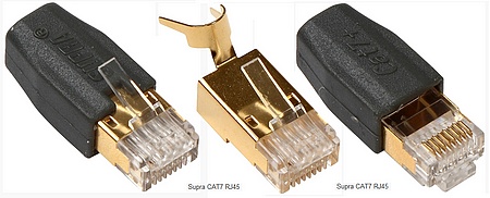

Fremtids sikret kabelføring
Ramme til 2 x keystone RJ45 T3 - hvid netværks dåser. Model Fuga. mm. Tryk her.
Produkter i Cat netværkskabel: Tryk her.
FTP Cat7 RJ45 - 7m - halogenfri - grå. 99 Kr.  - Tryk her.
http://www.supracables.dk/netvrkskabel
Hvis du vælger at bruge Cat 6 eller 7 netværkskabel er det helt sikkert en
god ide at vælge denne Supra RJ45 stikprop. Her kommer hastigheder
optil 1000MHz nemt igennem. Leveres inkl sort hætte. Tryk her.
Supra CAT7 RJ45

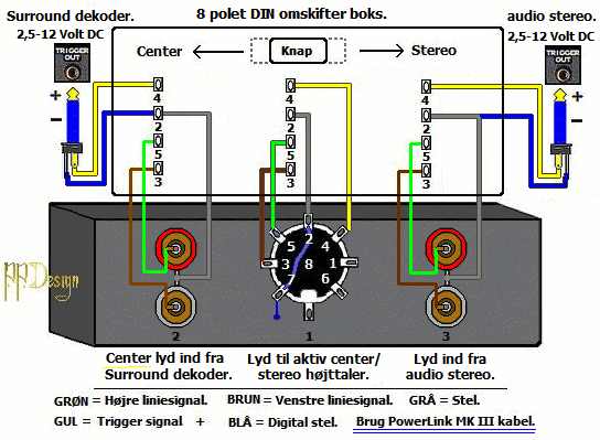

Center / stereo omskifter boks.
Denne 8 polet omskifter boks benyttes evt. hvis du har en BeoLab 7-1,- 7-2, -
7-6, - 7-4, eller BeoLab 10. Disse BeoLab højttaler har det til fældes at de ikke
har LINE IN. Ønsker du at tilslutte PowerLink højttaler kan du bygge denne
omskifter boks. (Den kan ikke købes.)
Med boksen kan du skifte mellem center lyd fra en surround dekoder, eller stereo
lyd fra et stereo setup.
Den surround dekoder og stereo forstærker der benyttes, skal have trigger udgang
for at kunne aktivere  tænd sluk relæet i de aktiv BeoLab højttaler.
               Storskærm med BeoLab Center højttaler
   Her i DIN version.
                Tryk her.

 Kan jeg tilslutte en squeezebox til et sæt BeoLab 4000 højtalere uden noget mellemled ?
Nej, det kan du ikke uden at have Squeezebox receiver imellem, som kan konvertere
det digitale lydsignal til et analog lydsignal, til BeoLab 4000 forstærkerne.
Kun BeoLab 5 kan tilsluttes digitalsignal direkte.
Har du Squeezebox receiver imellem, tilslutter du bare med almindelige Phono/RCA kabler.
Eller se tegning -
Monter en on/off kontakt på trigger kablet.
