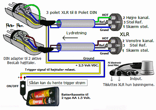

TC Electronic Level Pilot
Kontrol af lydstyrken på aktive monitors kan give nogle udfordringer i mindre hjemmestudie-setups
og andre steder hvor der ikke er analog volume kontrol inden for rækkevidde. Regulerer man lyden
i sin DAW ændres bit-raten og dermed lydkvaliteten radikalt.
Dét råder TC Electronic nu bod på med Level Pilot; en højkvalitets, analog volumekontrol med XLR
ind/ud, direkte til brug med enhver aktiv høttaler.
TC Electronic Level Pilot Specifikationer
Passiv volumeregulering (ingen klangfarvning)
Balancerede kabler med 2 XLR-han og 2 XLR-hun stik
Potentiometer: Bourns stereo, fuldt balanceret
Range off – 0dB dæmpning
Kabellængde: 1,75m
Skridfast gummibelægning i bunden
Finish: Sandblæst aluminum
Dimensioner: Bredde (top): 45 mm. Bredde (bund): 60 mm. Højde: 50 mm.
__________________________________________________________
Til BeoLab højttaler, "ægte" B&O tilslutning med DIN stik, giver det bedste resultat.
                   http://www.sparkfun.com/products/9547
Se volumen kontrollen TC Level Pilot Link:
http://www.aage.dk/shoppingsystem/produkter.asp?gruppe=Studi econtrollere
http://www.aage.dk/shop/studiecontrollere/tc-electronic/leve l-pilot.html

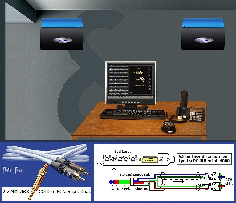

Vær opmærksom på at AUX er et linie signal uden om volume reguleringen, som forbindes på en måde, og PowerLink har det volume reguleret signal, som du skal bruge. Det forbindes på en anden måde.
Det 5 polede DIN stik passe direkte i både AUX og PowerLink udgangene, aldrig indgange. Du må F.eks aldrig tilslutte DIN stikket i en BeoLab højttalers PowerLink stikdåse, og sende et signal ind via (4. Højre Phono stik ud Rød), for så sender man lyd ind, og ikke det 2,5 Volt signal du skriver om.
Den 5 polede DIN <--> 4 x Phono stik bruges altså kun fra et B&O anlæg eller et TV. Såfremt kablet skal bruges fra et TV, så tilsluttes de 2 Phono stik modsat ind og ud. Vi taler her AUX tilslutning.
Når DIN stikket sidder i dit B&O anlægs PowerLink udgang skulle (5). gerne være højre lydsignal fra pin 5 i DIN stikket, samt (3) venstre lydsignal fra pin 3 i DIN stikket, og så er det lyd ud af det sort og det gul Phono stik, selv om der står (ind) i deres vejledning. Og kan din sub kun modtage 1 Phono stik, bruger du det gule Phono stik.
(4. Højre ud Rød ) skal altså kun bruges til AUX formål.

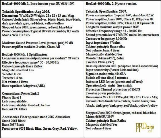

Hvordan ser du forskel på aktive BeoLab 4000 version Mk 1 og Mk 2.
Faktisk er det usandsynligt, at kunderne har bemærket ændringen hvis de ikke har fået det fortalt.
År 2007 blev BeoLab 4000 Mk 2. indført, næsten uden varsel. Den vigtigste ændring, var brugen
af ICEpower forstærkere til at erstatte den AB forstærker type som ligger i BeoLab 4000 Mk 1
højttalere type  EU-6636,  DK 6637, fra år 1997.
Lys dioden på en Mk 1 fungerer som en kontakt, man kan trykke ind og ud, for at tænde og
slukke højttaleren.
På BeoLab 4000 Mk 2 er der ingen tænde og sluk funktion, men kun en lys diode.
