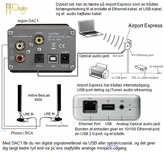

Aktive BeoLab højttaler minus BeoLab5, kan ikke håndtere digital lyd. Du skal altså benytte
den analog lyd udgang. Det er også nødvendigt at dette lydsignal er et Pre-out line signal, for
ellers vil højttalerne spille for fuld drøn, du skal altså kunne volume regulerer lyd signalerne.
Først en digital / DAC løsning som er den bedste.

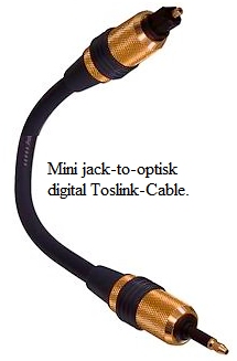

AirPort Express Stereo Connection -
3,5 mm Mini jack optisk digital Toslink stik.
Argon DAC1 kan købes i HiFiklubben. Tryk her.
Setup video.  http://www.youtube.com/watch?v=xyUakC3WUOY
http://www.youtube.com/watch?v=giT_eGS54g0&feature=relat ed

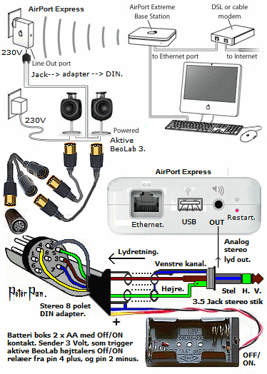

Ægte B&O tilslutning kræver et 5 volt triggersignal for at højttaler relæerne aktiveres.
Plan 1)
Ægte B&O tilslutning med on/off trigger kontakt uden USB tilslutning.
Der ligger 5 volt på USB stikket i Apple AirPort Express, og du kan
styre lydstyrken med et Apple produkt. Her ses flere muligheder-
Plan 2)
Ægte B&O tilslutning med on/off trigger kontakt på trigger kablet.
Plan 3)
Ægte B&O tilslutning med fjernbetjenings kontakt der styring med Beo4.
Spar on/off kontakten på trigger kablet, så er du fri for at lodde.

Det er også ok at bruge en Airport Express fra dens line out,
til AUX IN på fx BeoSound 9000 / BeoSound 3000 / 3200.

Her en digital Airport Express / DAC / BeoLab løsning.
OBS! Med et sæt BeoLab 3, passer Phono stik ikke i højttalerne.
Så du må købe Phono --> 8 polet DIN stik højre og venstre kabler i B&O's butikker.
Samme MiniJack udgang kan benyttes til både S/Pdif optisk
og alm. MiniJack stik til analog stereo lyd. Den bedste lyd,
opnås med digital tilslutning, og evt. støjproblemer undgås.
Optisk toslink kabel Tryk her.  ---  Tryk her.

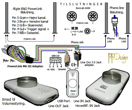

Jeg har tegnet lidt. På tegningen ses to forskellige tilslutnings muligheder.
Til venstre den ægte 8 polet DIN tilslutning, der virker som hvis lyden
kom fra at B&O lydsystem. PowerLink Mk. III adapteren kan man
ikke købe, så du må finde en person som vil lodde den for dig.
Til højre ses tilslutning med almindelige Phono til Phono kabler. Denne
tilslutning er den nemmeste da man ikke skal tænke på trigger signalet.
Ved line tilslutning er det lydstyrken der styre On/Off funktionen med
de evt. problemer du kan læst om på tråden. Men valget er dit.
