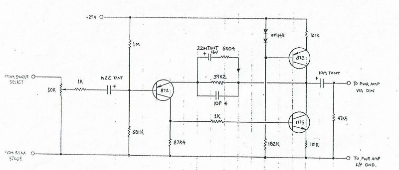

Uanset om mit indlæg er uaktuelt for dig er der en logisk forklaring på bas thumb ved brug af line out på den pågældende Mission 778.
Den anvender single supply med 29V forsyningsspænding.
Langt de fleste anvender i dag eksempelvis +-15V balanceret strømforsyning og kredsløbsdesign.
I det her tilfælde får du en kortvarigt plusspænding på udgangen indtil den nødvendige kondensator bliver ladet op til til i omegnen af den
halve forsyningspænding.
Man burde have monteret et relæ eller et mutingtransistorkredsløb på udgangen med en kort tidsforsinkelse. Det har man så ikke gjort.
Det er en forstærker bygget over et kredsløbsdesign, der minder om det, der blev brugt i Josty Kit selvbyg, da jeg var teenager.
Og det er mere end 50 år siden.
Forstærkerkredsløb til line out.

Selvfølgelig kan det fikses. Man kan jo bare montere det der "mangler". Men ......
..... hånden på hjertet. Hvad er problemet ud over et "suk" fra wooferen når du tænder og slukker?
Der sker intet ved at fortsætte som nu. Nu véd du hvorfor det lyder som det gør og ingen af delene er defekte.
Den er som den er. Simpel, enkel og måske derfor spiller det som det gør og det du ønsker. Fortsæt.

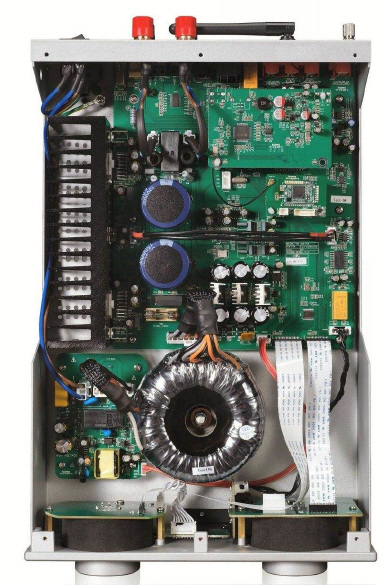

Med dette billede og et manglende diagram på den nye model 778X
kan der med rette opstå begrundet tvivl om årsagen til den kortvarige DC på linjeudgangen ved opstart og sluk.
Det ser ikke ud til at der er tale om præcis det ovenfor viste diagram, som formodentlig alene findes i den gamle udgave.
Men at der opstår kortvarigt DC ved tænd og sluk ud fra din beskrivelse er uomtvisteligt.
Som den nye ser ud bliver det en snørklet opgave at ændre eller tilføje elektronik til at undgå "bloppet" du føler dig generet af, Gasolin.
Skal der pilles i apparatet vil det foregå på hovedprintet lige under printet med XMOS kredsen. Og med SMD design ........ nej
