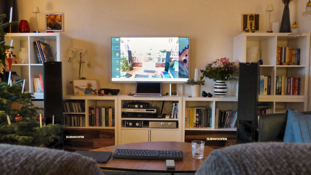

Uden på nogen måde at være helt i mål har jeg lukket basrefleksrørene i mine højttalere med sammenrullet flyttetæppe.
De fungerer som akustisk ventil hvorved basresonansernes Q er reduceret.
Derudover har jeg lavet noget teoretisk helt tosset. Mine to subwoofere er indbygget i et tilsavet Ikea Kallax reolsystem.
Hver med en alternativt nyrenoveret 10 tommer Coral 10F60 basenhed som oprindelig var en fuldtoneenhed.
Nu ændret til at være en basenhed med en dejlig stor magnet
Kabinetterne er som vist på tegningen. Dejligt resonansfrie. Også her dæmpet så de fungerer som akustisk ventilsystem.
Lyd ud såvel foran som bagved reolsystemet. De arbejder sammen med højttalernes sidemonterede 10 tommer enheder.
Subwooferne er elektronisk korrigeret med mit DIY filter og et resultat der indtil videre har overrasket alle, der har hørt det.
Stuens bagvæg er beklædt med en mur som vist på billederne. Lytteposition midt i stuen.
Frekvensgangen på det nye system vinder ingen priser ud over at THD er under 0,2% fra 200Hz og op ved 85 dB SPL i lytteposition.

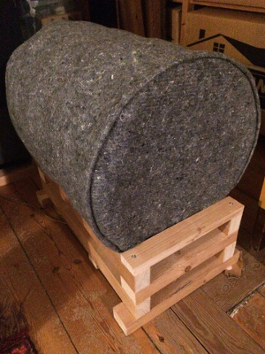

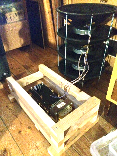

Her er det gjort lidt anderledes , men stadigvæk er subbasserne helt lydløse selvom mine Dali 18 mk II spiller baslyde , men når
der er noget information så hører man det . Mine subbasser er 2 stk. 4 X 15 " enheder der er delt ved ca. 30 Hz med et 2.ordens
filter / 12 dB per oktav , enhederne er bare skruet sammen med lange gevindstænger og ligger på nogle lægter . Mine Dali 18 mk
II går rimeligt dybt i frekvens , derfor den lave delefrekvens . Når der skrues op er der trykfonemmelse i brystet og går tonerne
meget dybt kan man også mærke det i rygradden ! Egenltigt ikke nogen lyd kommer fra subbasserne , det kommer fra mine Dali
18 mkII , og sjovt nok så lyder mine Dali 18 mkII , ikke så luftige og frie ( fra dybbeste bas op til højeste frekvenser ) når
subbasserne ikke er tilsluttet !

Og så pakket lidt ind .

Mit delefilter er passivt , hvilket nok ses på størrelsen !

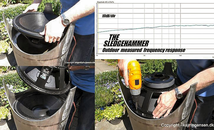

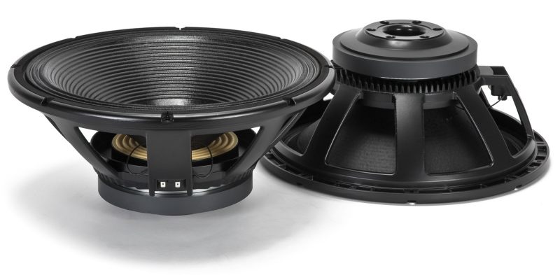

Der er mange måder at lave en subwoofer på.
I 2013 besluttede jeg mig for at vise mine kolleger "en rigtig bashøjttaler, frem for de 6-8 tommer papenheder vi oftest solgte.
Det var en 18 tommer RCF enhed med en 10 cm svingspole og 1000W belastningsevne.
En enhed som krævede ganske stor kabinetvolumen hvilket jeg klage over under overværelse af en ingeniør.
"Hvorfor køber du ikke en mere og monterer dem isobarisk" ?
"I så fald kan du nøjes med det halve kabinetsvolumen og fortsat bevare den samme resonansfrekvens".
"Ud over at der nu er to magneter og to svingspoler til at flytte det samme membranareal". Den samme mængde luft.
På det tidspunkt havde jeg kontakt til en virksomhed, hvis direktør omgående lavede et kabinet i 10mm stålplade.
Det endte op i The Sledgehammer, som ved en test i stuen med blot 100W truede med at kruse glassene i vitrinen, mens loftsplader og
vinduer raslede.
96dB SPL ved 1W/1m. Se det er noget der dur. Blot ikke med naboer på den anden side af væggen. Men sjov det var den.
Den blev solgt og benyttet sammen med en 2x650W forstærker og en passende advarsel.

Under pladen med den enlige 47 uF polypropylene kondensator , så ligger der også 4 stk. 80 uF polypropylene kondensatorer
nedenunder !!! Paraleltkoblet forstås . Spolen er vist 20 mH .

Skal det forstås derhen at dit “kabinet” består af tæpper? For i så fald består dine subwoofere af isobarisk monterede
enheder i et open baffel system. Hvordan er du kommet på den ide?
Audioloud
Har lige brug for en pause...
Bruger siden: 14 Juli 2022
Indlæg: 385
Sendt: 23 Juli 2024 kl. 13:00 | IP-adresse registreret
Ideen begyndte at tage form da jeg i 1990 hørte et sæt celestion med dipole subwoofere ! Så jeg har hele tiden vendt tilbage til
det dipole princip i forskellige former .Den gang var det svært at finde basser med med et lavt fs til menneske-penge , så der
måtte prøves en del , feks. ( det var i 1998 ) 100 liters lukket kabinet pr. side , med en Peerless 10"+1 Peerless 10" henover som
Isobarisk enhed i en åben baffel ! Det lød fint til mine hjemmebyggede bånddiskanter . Disse bånddiskanter byggede jeg i 1994 (
her var det 10" Vifa I store lukkede kabinetter ) , hvor jeg gik på HF og skrev den større skriftlige opgave i fysik om højttaleren (
Jeg fik et 10 tal , jeg havde jo også været fast læser af High Fidelity siden 1985 !!! ) .
Tiden gik og jeg byggede nogle dipole højttalere for nogle venner , fik meningitis med svært balancesvigt som følge , fandt mig en
kæreste og levede det " normale " liv med væghøjttalere PC-højttalere osv. så kom coronaen jeg blev single , så skulle de
ultimative subbashøjttalere afprøves . Der blev indkøbt 8 stk. 15" basser til 250,-kr. pr. styk , delefilterkomponenter og trælægter
havde jeg liggende , så det var jo billigt og det lød jo helt fantastisk til mine DALI 18 mkII .
Men de skal forbedres , der er lidt problemer ( meget lidt )med resonanser fra chassierne og muligvis lidt opbrydning i
membranerne . Tænker at de skal skilles ad og at der monteres nogle MDF ringe og at der påsmøres et par liter Araldit på
membranerne , for at afstive disse ! Det giver jo et mindre output , men også en lavere resonansfrekvens !
