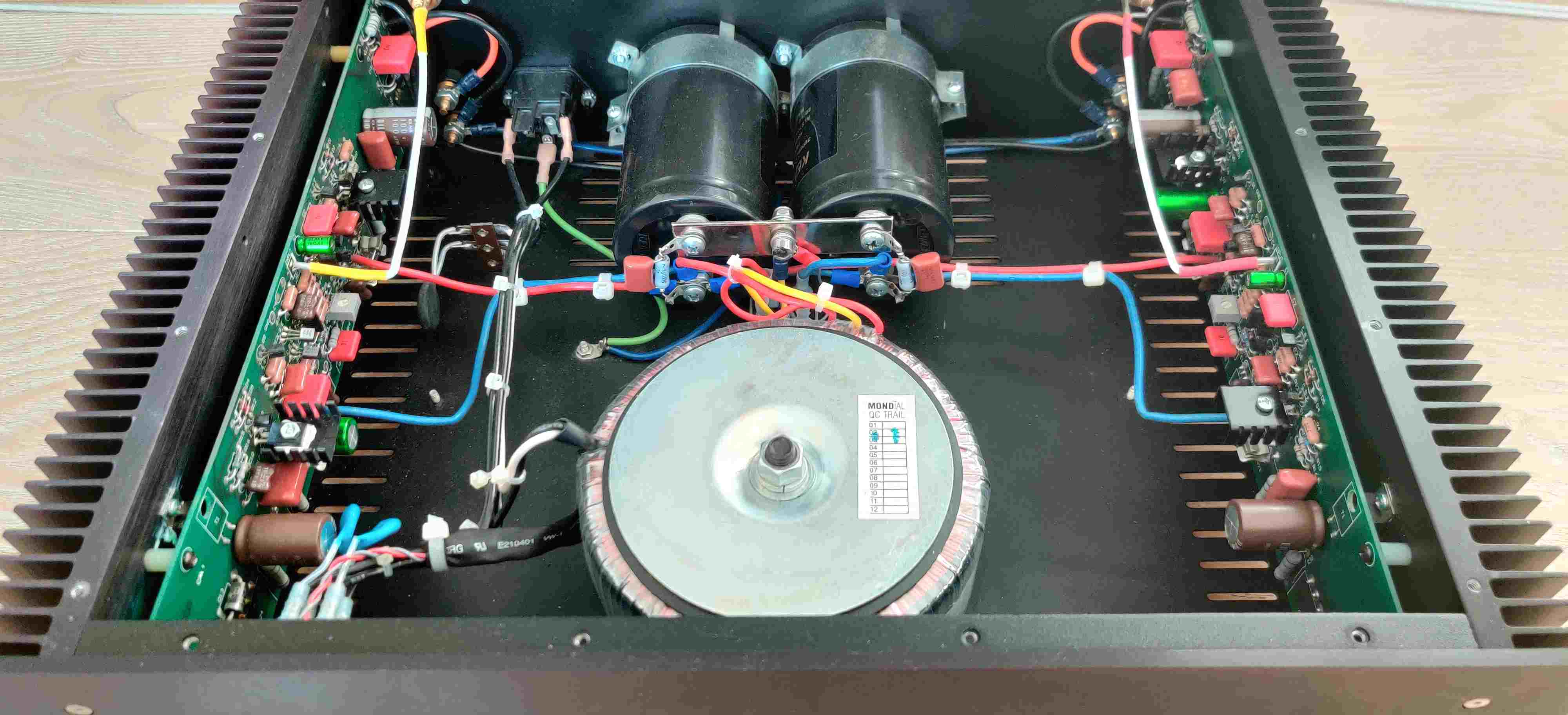

hifiigen skrev:
Uha, det er grumset.
Uanset historikken, så fik Kaj og jeg da en øl efter målingerne med et
smil i hele hovedet.. Vi var begge klar over at vi havde målt noget der
kunne belyse en del af "kabel debatten", eller i hvert fald synliggøre
noget af problematikken.
Skal jeg komme med mit besyv, så viser målingerne klart hvorfor
nogle mener Acurus A250 lyder spids i private anmeldelser (eller kan
hurtigt gøre det), hvor andre finder den behagelig. Det er to ledninger
der er flyttet fra ét stelpunkt til et andet i de nyere modeller, og der er
en verden til forskel. -Denne ændring blev fortaget et år før den
revideret Gen2 (acurus a200) kom på markedet, så jeg finder Kajs
målinger valide. A200 har en markant mere musikalsk tilgang over
A250, trods diagrammet er identisk!

For at gøre det helt klart jf ovenstående, så kører de nyeste modeller
efter stjerne stel, hvor tidligere modeller havde særligt et kryds
midtvejs, som skaber en del kedelige bagsider..

Jeg endte faktisk med at købe en A200, udelukkende for at se hvor fidusen lå, men opdagede at der ikke var meget at komme efter... Til dato den
forstærker jeg mest har fortrudt at jeg solgte efter endte modifikationer. Den trækker idag et sæt B&W Nautilus i 800-serien, ejeren er glad.
Skulle man selv få lyst til at lodde, så er opskriften:
-lytter skiftes til Kemet 36.000uf/100v og 2.7uf/250v bypass, bleeder skiftes til 12Kohm/3W
-Afkoblingskondensatore på ptintet er 100uf/100v og bypass 1uf/250v
-Diverse modstande skiftes til Dale RN60d da de originale køre på grænsen mht watt.
-de paralelle pre-drivere (ZTX657/757) skiftes til single TTA006B/TTC011B med ny seperat køleprofil
-In-rush skal opgraderes til SL32 2R025
-Resten gir sig selv, men hold modkoblingskredsen med 0.47uf/250V MKS, resten er MKP
Velbekomme

Glemte at D3/D6 er parallel koblet med 0.47uf. større værdier kan
benyttes, men det kan give et ufravigeligt kedeligt pop i højttalerne
når forstærkeren tændes, og .47u løser opgaven.
Og så tænker jeg geden er barberet om min "butik". Alt er offentlig
tilgængelig, og nu også en af mine modifikationer på H4A til fri
fortolkning og brug
God weekend folkens

Når ZTX pre-driverne skiftes til de nyere single Toshiba sker der en
lille effekt forøgelse, men inden for +20watt. Den helt store gevinst er
en langt mere lineær THD over hele frekvensområdet. Der kan opstå
en smule overshoot når man tester firkant kurver, så lidt kalkulation
kan være nødvendig. Denne post er målt og verificeret med AP-
udstyr

Slutteligt skal jeg nævne at hverken lytter i PSU,
afkonlingskondensatore eller TTA/TTC transistor passer direkte i
maskinen uden modifikationer. Just an FYI før I (du) selv ødelægger
noget.
