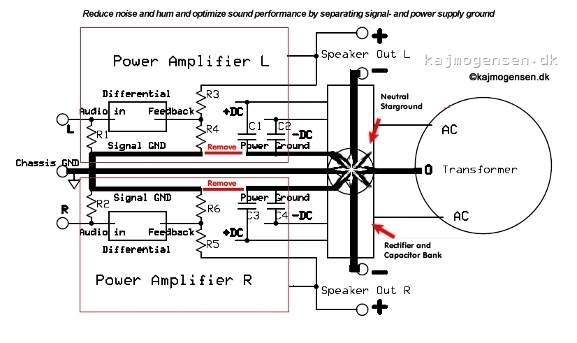

"HVIS du har deltaget ....."? "HVIS" !! Sig mig Kristian, kan du ikke læse indenad?? Hvorfor tvivler du!!!!
Jeg udførte målingen! Der er målt på forstærkernes højttalerudgang mens de to forstærkere på skift leverede 350W/1kHz ud i en 6,6Ohm dummyload.
Som du vedblivende kraftigt slår fast er et kabel et kabel. Jeg tænkte det samme så hva' faen! Af samme grund blev der ved et af skiftene HELT
TILFÆLDIGT !!!!
brugt to forskellige strømkabler. Samme længde kabel men af forskellig tykkelse fandt vi ud af efterfølgende, da vi førsøgte at finde
forklaring på det samtidigt opståede anderledes resultat. Kablerne var banale standardkabler til anslået 50 kr/stk. Den strømforsyningsmodificerede
forstærker var ligeglad med kableskiftet. De to kurver fra brugen af de to kabler dækker hinanden. MEN .... Den originale umodificerede
forstærker udviste stor forskel. Det rødt markerede støjspektrum. Efterfølgende skift og nye målinger viste det samme resultat.
Målingen ER valid med mindre enhver måling fremadrettet først er valid når du trykker på knapperne, Kristian. Selv er jeg ikke i tvivl om at
forskellen vi så skal tilskrives apparaternes strømforsynings konstruktion kombineret med deres strøm- og signal stelføring. For deri lå den afgørende
forskel på de to forstærkere. Men hvorfor forskellene lod sig påvirke af to forskellige strømkabler har jeg ikke en sikker forklaring på.

Som supplement - i forsøget på at skære det hele ud i pap - er her linket til det, som jeg konstaterer ad snørklede veje, er landet på den anden side af Atlanten.
http://kajmogensen.dk/Powercord.html

Det viser vel mest af alt, at sådan en Acurus er fejlkonstrueret. Mange bruger stjerne-stel helt ukritisk, hvilket OFTE giver problemer.
Jeg vil gerne se en tilsvarende måling på eks en ICEPower forstærker. Der tænker jeg at du vil se lige præcis nul komma nul forskel

Nu er Acurus jo langt fra den eneste forstærker i omløb med lidt sjove løsninger, hvor opråb om Icepower kan virke lidt tam. Men indgrebet virkede efter anvisning, og jeg kan konstatere at Aragon/Acurus også opdagede deres "f**k-up" i den senere produktion, hvor dele af denne konstruktion er rettet (kaldet gen2 af fans). Det kan dog stadig forbedres yderligere, men det fungerer bedre end gen1...
hvilket OFTE giver problemer. Jeg vil gerne se en tilsvarende måling på eks en ICEPower forstærker. Der tænker jeg at du vil se lige
For det første, er det berigende at se Kaj's målinger, for de sætter fokus på teknik og ikke woodoo - og ret overbevisende.
På den måde øges læseværdien af tråden meget.
For det andet synes jeg Kristians kommentar gør det ekstra vanskeligt for hi-fi køberen, og let for kabelproducenterne, med
min hi-fi forhandleren er på køberens side. For hvilken hi-fi køber ved, om hans forstærker er konstrueret korrekt, og dermed
immun overfor netkablet, og hvem kan måle på den samlede konstruktion som kaj gør? Jeg tror ganske få i dette land. Hvilken
hi-fi forhandler svarer en kabelkøber om det betyder noget at købe en dyrt netkabel sådan her: "hvis din forstærker er vel-kon-
strueret, skal du spare de penge".
Og hvis man af andre årsager har en forstærker som man er meget tilfreds med, men som måske har fejl i strømforsynings-
konstruktionen, kan man jo så godt få forbedringer med et mere veltilpasset kabel - ikke sagt det er bedre, men bedre i netop
den konstruktion.
