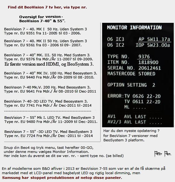

Hej redfox
Her en oversigt du kan støtte dig til, hvis du vælger at gå efter BV-7.
    Tryk på billedet.

Aha. Så et 7-40 Mk. III er første 7'er med indbygget fuld HD på selve panelet?
Er signalet fra den indbyggede dvd altid i fuld HD?
Og bliver det nedskalleret til hd eller evt. ds i alle 7-32? og visse tidligere 7-40?
Hvad med 7-40 Mk. III. Viser dette altid dvd i fuld hd fra den indbyggede dvd til selve panelet?
Er der slet ingen 7-32 der har højere opløsning end DS?

Sendt: 24 Februar 2017 kl. 13:04 | IP-adresse registreret
redfox
Når jeg lagde et tryk på link på tråden, var det fordi du der kan læse
om BeoVision 7- 40 Mk. II, frem til side 8. Herefter er det BeoVision
7- 40 Mk. III du kan finde oplysninger om.

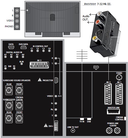

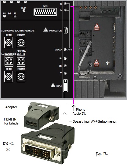

Ja, og her kommer det første: Hvor er der to phono stik (eller lign.) til liniesignal out (lyd), så jeg kan sætte in Copland på?

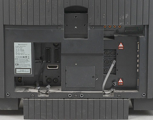

Sendt: 26 Februar 2017 kl. 08:31 | IP-adresse registreret
Sådan redfox ----- Tillykke.
BeoVision 7 - 32 MKIII: 9331 - 9339, ?
MKIII TV: 9341 - 9350, 9399 ? - Click her.
BV 7-32 Mk III - 9331
