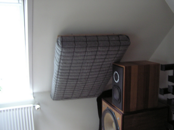

På grund af et lidt vanskeligt rum har jeg forsøgt med lidt akustisk regulering. Dæmpning af skråvæg ved mellemtone/diskant er roockwoll med et
lag pudevat med et uldtæppe med noget trådhegn omkring. Mellem højtalerne en diy diffuser/absorber lavet af paprør med en træplade på. Der er

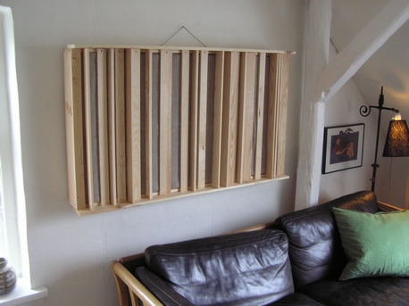

huller i nogle af pladerne og dæmpemateriale i de rør, det er meningen at fylde hele væggen bag højtalerne med dem. Bag ved lyttesofaen har jeg
lavet anden type diffuser/absorber der dæmper noget mere men ikke går så langt ned i frekvens, der er ikke plads i dybden til de lange rør (40
cm). Jeg havde først forsøgt med en total dæmpning af væg bag sofaen men det blev for dødt, så den har jeg stillet bag ved højtaleren indtil jeg for
lavet resten af paprørsdiffuseren.06_144144_dæmp2.JPG">06_144234_dæmp4.JPG">
