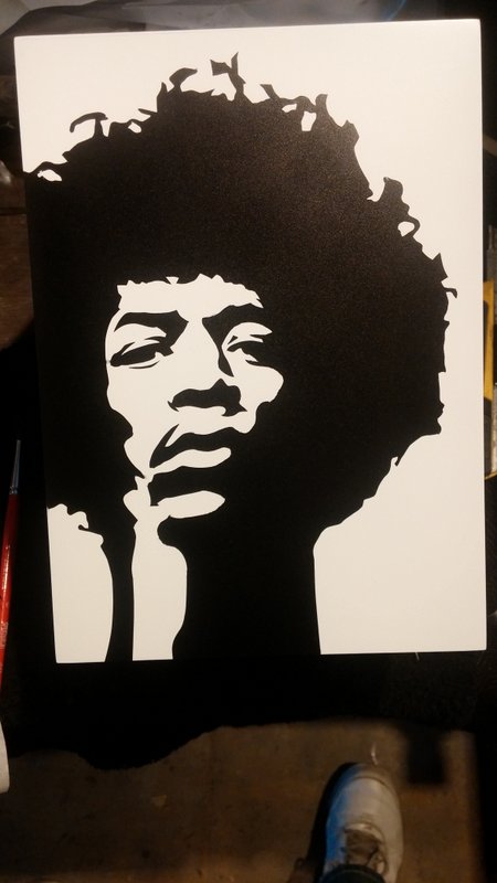

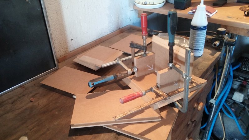

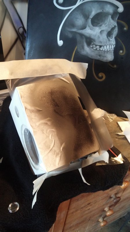

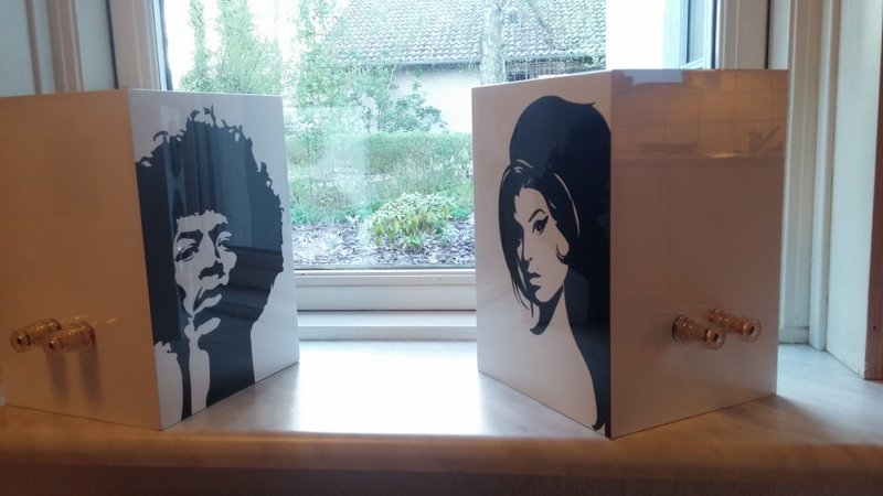

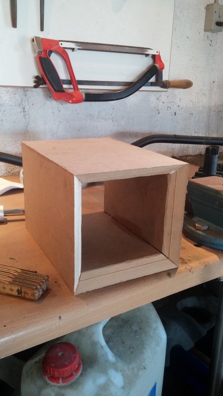

Jeg er ved at lave et par små højttaler af de sidste på enheder jeg havde liggende. Det med finer tør jeg ikke rode mig ud i, så jeg maler dem bare.
Her er lidt billeder som projektet skrider frem.

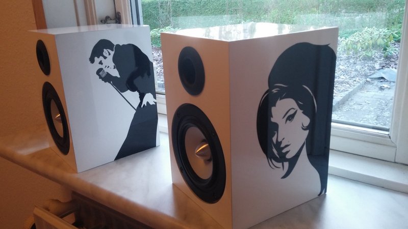

Det ser da rigtig flot ud. Hvilke enheder skal der sættes i dem?

Enhederne bliver tangband W4-657

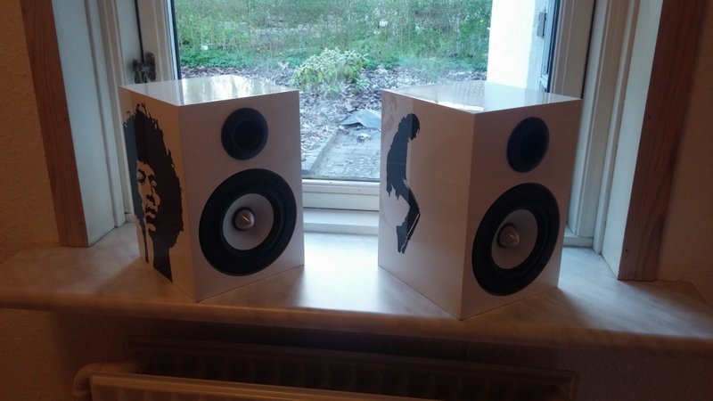

Færdige

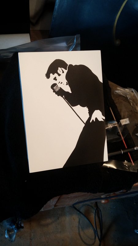

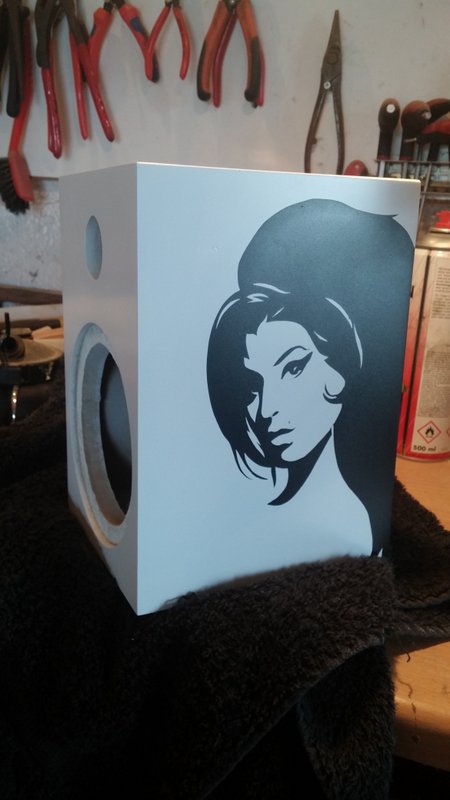

dmadsen skrev:
Hvad er det for nogle billeder? Hvilket materiale? Navn?
MVH.
Niels
dmadsen
Bruger siden: 19 September 2011
Indlæg: 35
Sendt: 06 Maj 2015 kl. 21:29 | IP-adresse registreret

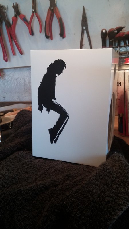

Motiverne er billeder jeg har fundet på nettet. Så har jeg lavet skabeloner af dem, og airbrushet dem på. Bagefter har det hele fået klar lak.
fået klar lak.
Skærer du så folieskabelonerne i hånden eller bruger du en skæreplotter? Jeg lavede en del airbrush-arbejde for 20-30 år siden, og næsten al
illustration i dag er jo blevet digital, så det er sjovt at se det gamle analoge værktøj i brug igen.
Fint og inspirerende arbejde.
dmadsen
Indlæg: 35
Sendt: 07 Maj 2015 kl. 15:03 | IP-adresse registreret
Jeg printer motiverne ud på alm a4. Ligger det ovenpå noget skabelonpapir, og skærer det ud. Derefter klæber jeg det på kassen og maler. ligesom du kan se på et af billederne.
