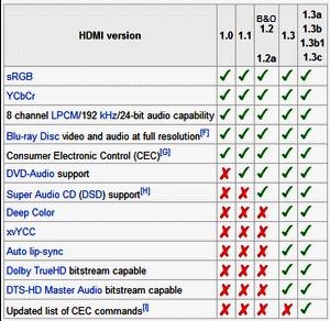

Sendt: 15 Oktober 2013 kl. 12:10 | IP-adresse registreret
Opdateret: Dit tv havde vist HDMI version 1.2 oprendeligt.
I 2009 brokkede jeg mig over dette til BeoBrian (som dengang var ansat af B&O).
Dengang skrev BeoBrian -
De forskellige features under HDMI 1.3 skal være implementeret fra start, du kan ikke software opdatere en
HDMI indgang til at kunne håndtere eksempelvis Deep colour, xvYCC, 30/36/48-bit opløsning etc. dette er
hardware features.
Læs her.
