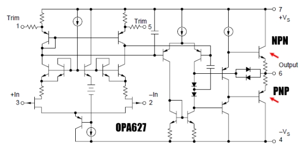

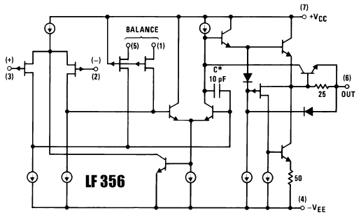

Kigger du nøje på diagrammerne over den originale Opamp til forstærkeren (nedenfor vist) og den du anvender, ser du en betydningsfuld forskel på udgangstrinnet (de røde pile). Her er der lige som i resten af forstærkeren symmetri NPN/PNP, hvor der i den du anvender er to NPN transistorer hvoraf den ene er en konstantstrømsgenerator, som anvendes som loadmodstand for den anden. LF 356 kan ikke erstatte OPA627 med det samme resultat.

Hej Kaj,
Hvorfor fokuserer du på udgangstrinnet i de 2 opamps?
Morse

Morse.
Trådstarter står med en forstærker som ikke fungerer. Der er anvendt en anden Opamp end den oprindelige. Spændingen på forstærkerens udgang er "væltet". Spændingen er positiv. LF356 har asymmetrisk opbygget udgangstrin med konstantstrømsgenerator mod minussiden og emitterfølger til plussiden.
Jeg fokuserer på udgangstrinnet fordi dets udformning er vigtig i sammenhængen. Opamp'en skal levere såvel spænding som strøm til et efterfølgende relativt lavimpedanset transistorkredsløb. I den sammenhæng er det afgørende vigtigt, at der er symmetri i opbygningen. Den specifikke opgave udføres bedst af et kredsløb udformet som symmetrisk emitterfølger. Fuldstændig som udgangstrinnet i en traditionel forstærker. Se f. eks. Lynx'ens udgangstrin. Symmetrisk emitterfølger.
Den antagelige direkte årsag til valget af OPA627 til opgaven.
Så længe der ikke er konstateret anden årsag til fejlen er det rigtigste at anvende den oprindelige komponentanvisning.
