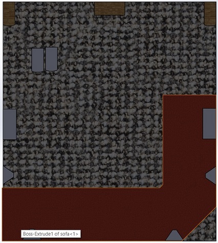

Jeg har fået fat i lidt ekstra højtalere, og overvejer hvordan jeg kan lave den optimale opbygning.
jeg har fået et par ekstra jamo e850 som jeg desværre ikke regner med bliver mulige at placere i dette setup
Jeg har en 7.1 kanals harmon kardon avr 355
og dette setup skal bruges 75% til flim og 25% musik-
den venstre væg er åben ind til spisestuen dog er der et spær i loftet i venstre side hvor der kan hænge en center.
jeg tænker lidt om man kan placere en center i hver side sammen med en ekstra surround højtaler i siden. eller vil det
være en skidt sammenhæng?
jeg har fast placeret fronte (e870) og surround back højtalere (e8sur)
jeg har derudover de førnævnte:
2 Jamo e850´ere
2 ekstra centre jamo e8cen
2 ekstra surround e8sur.
jeg har lavet et lille billede med korrekte mål på tegningerne, og sofa også anvist.
Nogen der har et par gode forslag til at udnytte alle disse højtalere bedst mulig ?
vil jeg kunne bruge både center og surround i hver side sammen på samme kanal ved at føre ledningen videre.
På forhånd tak for hjælpen

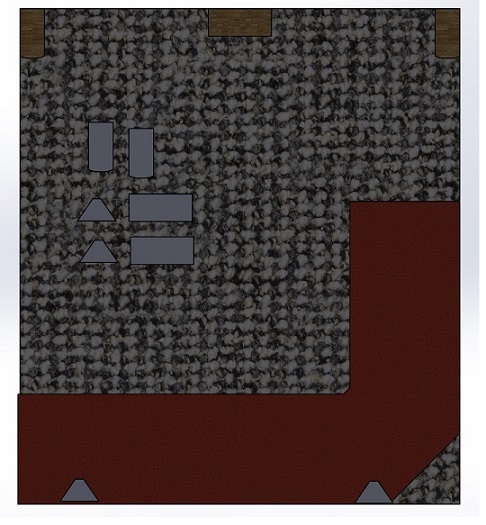

det jeg egentlig tænkte på var denne metode, og så undlade at bruge e850´erne og så montere centrene som ekstra
sider.

Indstiller du højtalerne v.h.a. en mikrofon, som følger med receiveren? Et sådan måling kan næppe tage højde for mere end et 7.1 system. Personligt synes jeg dog, at det er værd at prøve. Du bør ikke parallelkoble for mange højtalere til én udgang, det belaster for hårdt. Impedansen må ikke komme under 4 Ohm. Ellers må du seriekoble, hvad der nok heller ikke gør det store, når vi taler bagkanaler.

mikrofon opmålingen er for upræcis efter min mening, så jeg gør det manuelt.
Jeg har læst mig frem til at det er en dårlig idé at gøre alt dette.
første ting er at jeg kan svitse forstærkeren. anden ting er at lyden bliver for upræcis.
så jeg holder mig bare til at køre 7.1 med 7 højtalere og 1 sub.
men så er næste spørgsmål: Nu da det er bipolare surround højtalere, om det er bedst at bruge center højtalere i siden,
eller bruge surround højtalere, til bag regner jeg med at bruge de bipolare, men har derved et sæt bipolare, og et sæt
centre at vælge imellem til side surround.

det blev 4x e8sur. surround.. klart dem der har den bedste spredning af lyden
