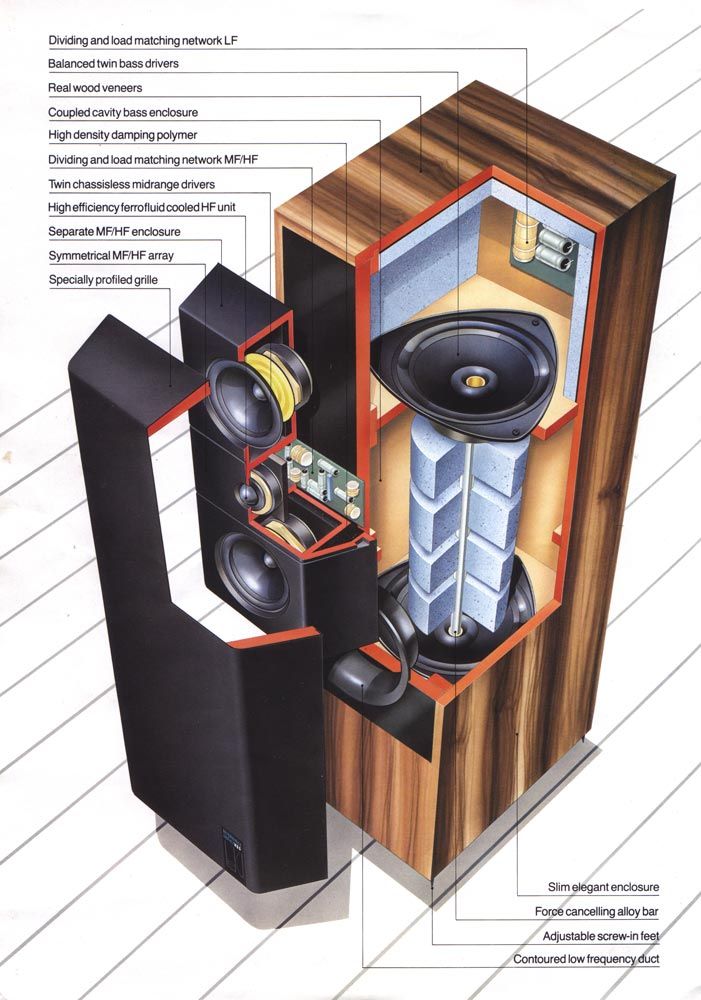

Jeg kender KEF 104/2 højttaleren godt. Rigtig godt. Jeg har set dem blive produceret på fabrikken, demonstreret dem utallige gange og solgt dem dengang de var helt nye. Utrolig detaljerede i lyden, men helt uden imponatoreffekt. Og selv om der sidder to 10 tommer basenheder i en helt specielt push-pull konstruktion inde i kabinettet er basgengivelsen så neutral (de fleste vil kalde den mangelfuld) at KEF producerede deres KUBE - en equalizer - så højttaleren med den kunne gengive ned til 20 Hz -6dB.
Med hensyn til bas. KEF producerede på samme tidspunkt en subwoofer AV-1 med de samme basenheder som i 104’eren med en 400W forstærker produceret af Quad. Dens elektroniske korrektion og konstruktion leverede ALT det der manglede. Så en kombination af 104’eren og subwooferen. Det dur !!!

Sendt: 08 August 2018 kl. 16:34 | IP-adresse registreret
Kef 104/2 er med 2 stk 8" basenheder som Dali 18 men ikke nær så basstærke som Dali 18. Kef 104/2 er mere neutrale og for nogle måske mere kedelige. Problemet med Kef 104/2 er at man ikke længere kan få originale diskanter og mellemtoner men kun erstatninger og så kan det være svært at tjekke basenhedernes kantophæng. Kef 104/2 er på den anden side noget nemmere at arbejde med fra forstærkerens side da Dali 18 er en ret slem belastning. Jeg ville nok se mig omkring efter højttalere med omtrent samme bestykning men af nyere dato.

Højttaleren tråden omhandler ser sådan ud indvendig.

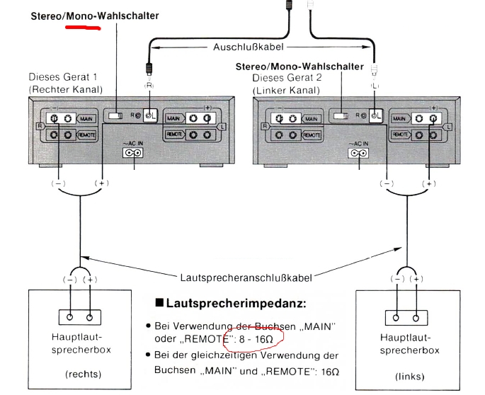

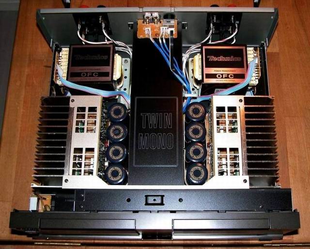

Trådstarters effekttrin er særdeles veldimensionerede, også i brokoblet(mono) stand... så skulle vi ikke lade den ged være barberet nu???
Larsan
Bruger siden: 08 August 2018
Indlæg: 40
Sendt: 09 August 2018 kl. 15:05 | IP-adresse registreret
Lige pt kører trådstarter brokoblet på Dali 18 som har væsentlig større fasedrej end Kef 104/2 som er meget mere lineær i det krævende basområde. Så jeg ville ikke tøve med at bruge dem brokoblet på de Kef.
Som Mikkel også skriver er trinnet ret velkonstrueret.
En gammel NAD 2600 anbefales det også i manualen at i brokoblet tilstand ikke at bruge højttalere under 8 ohm men i virkelighedens verden spiller sådan 2 brokoblede NAD 2600 ganske glimrende på netop Dali 18 MKII som er en 4 ohms højttaler

Teori er en ting... praksis er noget andet.
Og da trådstarter allerede har benyttet sine fine forstærkere brokoblet med et sæt Dali 18, så er der vist intet til hinder for, at han prøver med et sæt KEF 104/2, som oven i købet er impedanskorrigeret i deres delefilter, så de udgør en endnu nemmere belastning for de fine Technics effekttrin i brokoblet tilstand.
Hermed er advarsel om brokobling modtaget og forstået. Dermed lukkes der for yderligere debat om det!!!
