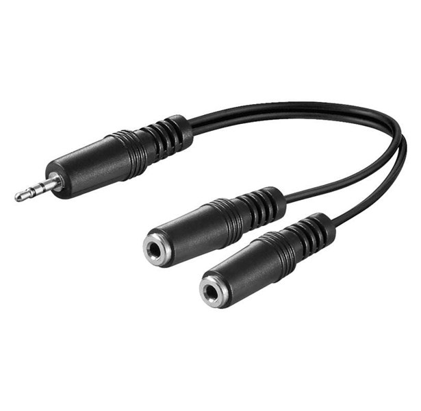

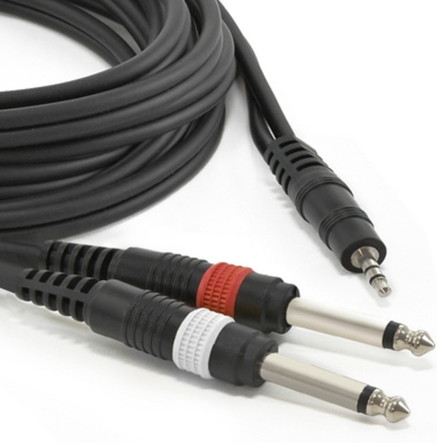

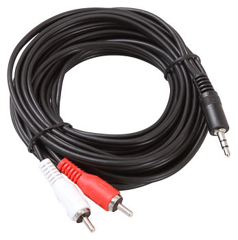

Du skal bruge en kombination af disse tre. Den første til at fordele signalet i to ens udgange. Det næste kabel til fordeling af
lyden til de to højttalere. Det sidste kabel anvendes til subwooferens højre og venstre indgange. VIGTIGT! Det sidste kabel kan
ikke erstattes af et monokabel, da sammenlægning af venstre og højre kanal skal ske i subwooferen, da det ellers vil ødelægge
kanaladskillelsen på lyden fra de to højttalere, hvis venstre og højre kanal lægges sammen i det ene minijackstik.

Jeg ser ikke noget problem i at sætte splitter
kablet i en Cromecast, men du skal stadig bruge
de to andre kabler for at give signal til
henholdsvis højttalere og subwoofer.
