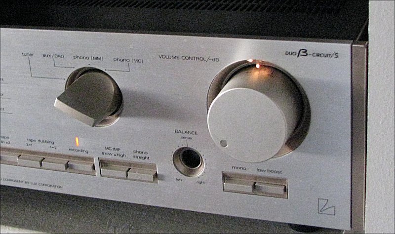

...eller sæt noget sort tape over dioderne. Tapen kan også bare være meget mørk og lidt gennemsigtig, så der dog kommer lidt lys, så du kan se den er tændt.

Det ser da også helt vildt flot ud.
Hvor pokker er din æstetik blevet af???
.....har ikke sår'n et æstetik gen.....

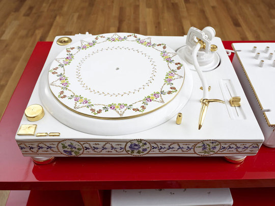

Så ligner detther vel også din egen grammofon:
