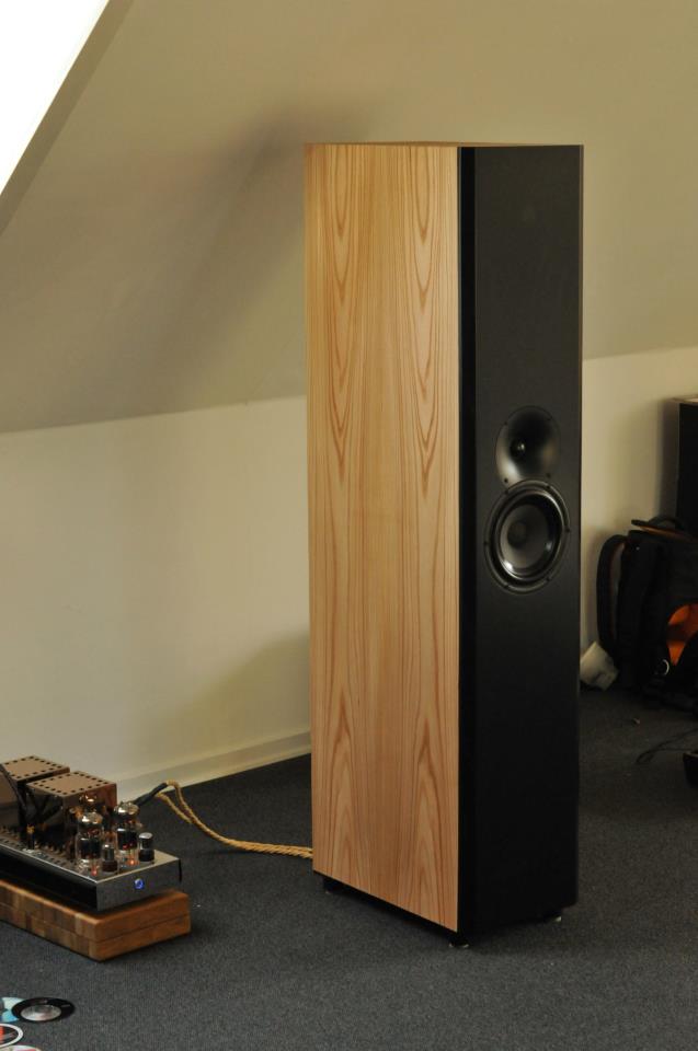

Jeg har selv et sæt DTQWT bygget efter Troels´s anvisninger. Jeg hørt dem hos ham i hans egen stue før jeg besluttede mig for at bygge sættet,
men lyttet i hans stue gjorde også at jeg besluttede for at efterstræbe dybere bas-formåen fra dem.
De kan stå i temmelig små rum, selv DTQWT, uden at volde problemer akustisk fordi de er så tight og ruller relativt tidligt af.
Mine er 50cm højere end den normale DTQWT for at kunne lave hornet indeni 1m længere i alt og komme 10hz længere ned.
I dag er jeg fantastisk glad for dem og de klare alt musik.
Jensiman
Bruger siden: 01 September 2008
Indlæg: 432
Sendt: 19 April 2016 kl. 08:39 | IP-adresse registreret
De er faktisk rigtig flotte og elegante af så stor en højttaler! Nok de mest vellykkede DTQWT-12 jeg har set
Jeg er nu ikke så bekymret for, at få for meget bas med hverken TQWT eller DTQWT. Det jeg er mest bekymret for,
er om spredningen er så god som jeg ønsker, og derfor er jeg blevet sporet ind på en 3 vejs med en lille mellemtone, der spreder bredt
Til top Vis Jensiman's Profil Søg efter andre indlæg skrevet af Jensiman
Morell
Tidl. Neon^
Bruger siden: 28 Februar 2005
Indlæg: 669
Sendt: 19 April 2016 kl. 12:41 | IP-adresse registreret
Jeg siger mange slags tak :) Syntes også de er blevet ganske pæne... Lige til orientering, så er det faktisk ikke en DTQWT-12, men den almindelige med 2x10". Skulle jeg dog få lyst engang er mit kabinet bredt nok til at jeg kan fræse hullerne større og montere 12´ere da mine er bygget på af 22+11mm MDF overalt.
Hvad skal du bruge den ekseterordinære spredning til?
