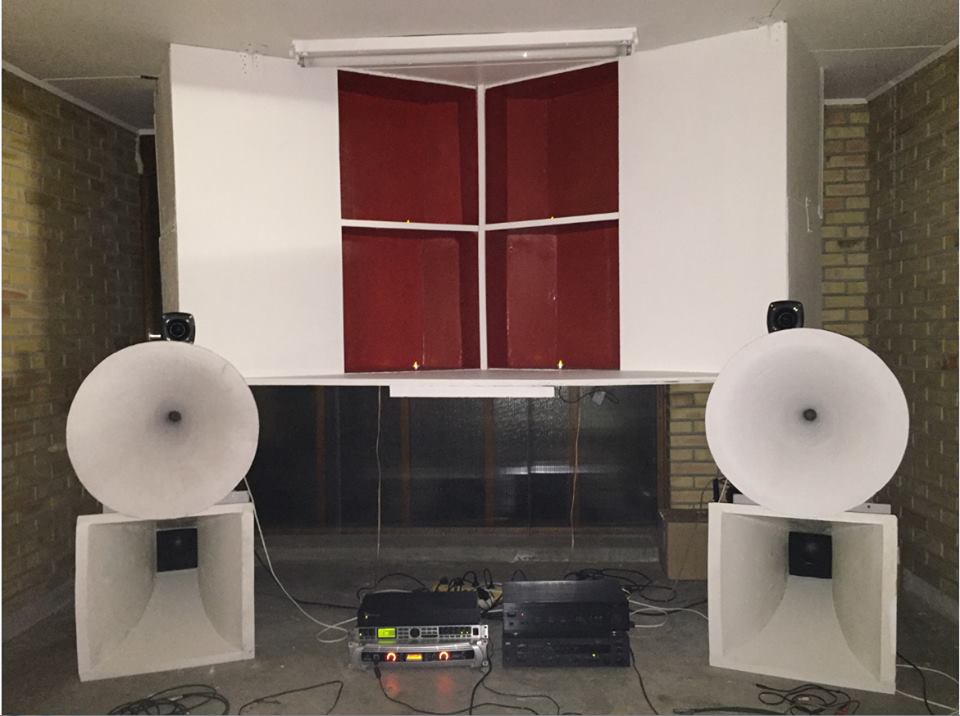

Så blev mit hornsystem endelig færdigt. Det har selvfølgelig fået et navn...."The Great Dannebrog Horn"

det ser vild ud.  fedt med med store højtaler..   får du ikke en masse støj fra den behringer 2496

Takker og bukker. Nej det er ikke så slemt, mere lidt sus fra forstærkerne, men med en følsomhed på mellem 105-110 db/w er det svært
helt at eliminere. Men planen er at separer de forskellige apparater, så de ikke påvirker hindanden så meget med støj og så få lavet en
bedre gain struktur. I mit forrige setup var der stort set ingen sus, så det kan lade sig gøre.

hvilke enheder bruger du ....???

4 x 15" Fane Colossus XB til hornsub (20-90hz). EV 15L til mid bas (90-500). JBL 2445 i papir horn (500-5000). Selenium (JBL) ST200
bullertweeter (5000-20000).

Imponerende! Men, jeg har en smule ondt af eventuelle naboer...

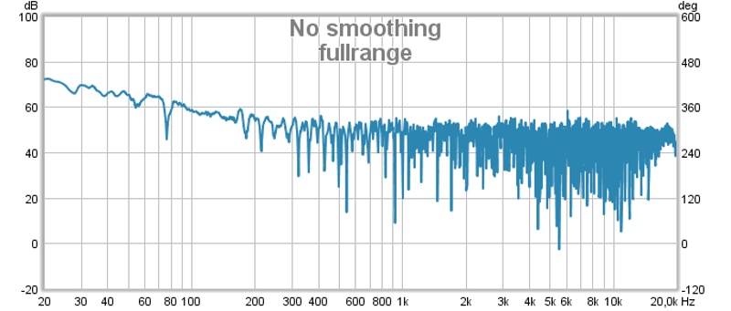

Her er en måling i lytteposition. Det ser fint ud. Der skal stadig tweakes lidt på delefilteret i bassen.

Det ligner noget der spiller virkeligt godt. Med en suveren punktformighed i en bredde der går ud over højttalerplacering, med et uovertruffent
dybdeperspektiv. Og en uhyggelig dyyyb bas, uden bulder eller gjalder. Bare fornemmelsen af at blive rusket i ørene...
