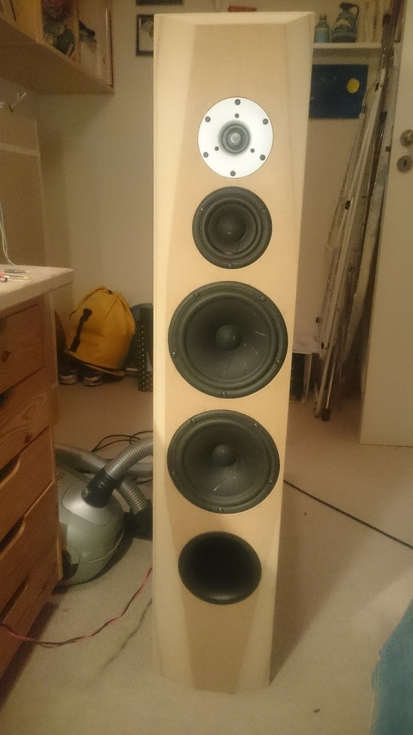

Skal have malet mine Ekta Grand højttalere.
Har derfor et par spørgsmål:
1. Hvor meget luft skal jeg sørge for der omkring enhederne?
2. Skal jeg tape anlægsfladen til, (der hvor enhederne monteres i )?
3. Bagpladen har jeg skruet i. Males den, får jeg vel problem med at undgå malingen sprækker når skruerne skrues i. hvordan kan jeg undgå det sker? (overvejer om jeg "bare" skal skifte bagpladen til sort mdf for at undgå omtalte problem)

Det kommer meget an på hvem der maler dine kabinetter for det første...
Hvis det er en rigtig møbelmaler, som jeg syntes giver langt det flotteste resultat ligger de ikke helt så tykt lag på som autolakøre der er vandt til at
male på stål og plastik.
Jeg gav mine fronter +1mm i huldiameter til enhederne og de passer som Hans i Grethe. Jeg tapede intet til hvor de monteres.
Bagpladen vil jeg anbefale dig at afmontere og så malet seperart ellers får du som du selv er inde på et et problem. Og så evt. montere den med
rundhovdet skruer med top. Og hvor samlingerne er skal der selvfølgelig være plads til maling også.
Kan vi ikke få et billed?

Så har jeg indtil videre gjort det rigtigt. Holder ca.1mm rundt om enhederne.
eneste billede som jeg har liggende her.

Jeg skal lige gennemgå den igen for diverse fejl.. Slibe dem fint mm. Bagpladen bliver pillet af og bliver ikke lakeret. Skærer en sort mdf til og sætter i. (tror jeg )
