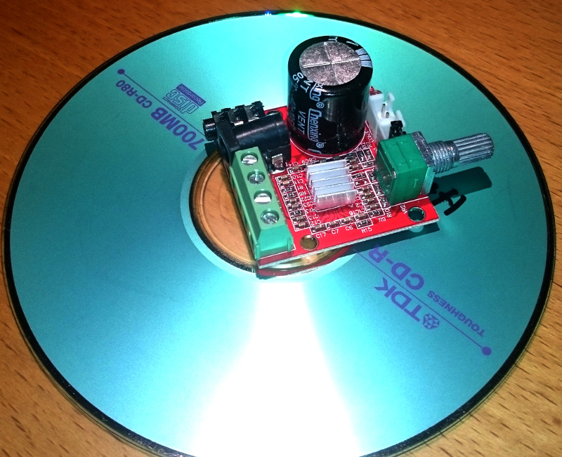

Jeg har lige fået en fin lille stereo-forstærker, der lover 10W output med en 12V enkelt forsyning. Den bliver sjov at lege med. Det er mere lo-fi end hi-fi men jeg synes alligevel, at jeg ville vise den her. Læg mærke til størrelsen i forhold til en CD.
Og prisen vælter ikke noget budget, lidt under 4 dollar.

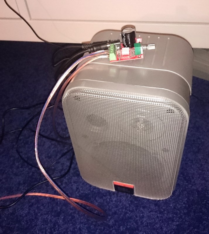

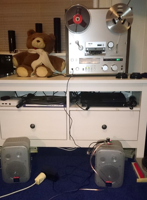

Nu bliver jeg jo nok lynchet af HiFi entusiasterne, men jeg kunne altså ikke dy mig... Her er et mikro-anlæg til hjemmebrug :-p
Her er forstærkeren tæt på, oven på den ene højttaler (som hedder JBL Control 1xtreme og var et loppefund)
Indgangen er meget følsom, så jeg var nødt til at skrue ned for hovedtelefonudgangen på båndoptageren. Der er selvfølgelig en smule forvrængning, men strømforsyningen er bare en 12V forsyning som jeg havde liggende. Den spiller rigeligt højt til min lille stue, selv om højttalerne ikke er særligt følsomme.
Med et genopladeligt batteri (måske et kørestolsbatteri) og en Bluetooth modtager (den er bestilt i Kina) så er jeg vist klar til en strandtur!

P.S. Nu har den stået og spillet som hyggemusik i baggrunden i en halv time, og den er kun håndvarm! Det er da utroligt.

Med det rigtige strømstik kunne jeg prøve med en anden strømforsyning i dag, en "laboratorie" forsyning. Det smarte er, at man kan se strømforbruget. Med de to højttalere og musik på et rimeligt niveau, kom det ikke over 200mA. Når der er en pause i musikken, eller når der ikke er noget signal, så går den straks i sparetilstand og trækker blot 20mA. Smart til en mobil anvendelse.
Som Kjeldsen skriver ovenfor, så kan man høre ved stille og klavermusik, at det ikke er super hifi. Men under popmusik hører man ikke noget, der forstyrrer.

Til den pris, er alt ud over chippen det billigste de har kunne komme i nærheden af som bare lød nogenlunde. Det absolut første man kan gøre for at få det der board til at lyde milevis bedre, var at købe et audio grade potentiometer og udskifte det. Jeg ved ikke hvordan du er med en loddekolbe, men et andet mod som højner kvaliteten væsentligt er et "bootstrap snubber mod" hvor du sætter kondensatore i strømvejen.

Potmeteret er dog det vigtigste. De der billige potmetre tilføjer gerne
lidt baggrundsstøj og channel imbalance.

Sendt: 24 Juni 2016 kl. 19:44 | IP-adresse registreret
Aha, det er en Pam8610 chip. Den er ikke en jeg er bekendt med. Der er lidt om at modde den på DIYaudio.com , men den har vidst lidt problemer med clipping på mindre sensetive højtalere.
Texas Instrument's TPA3116(og 3118) og ST Microelectrics TDA7492(og 7498) regere pt. markedet.
Begge amps kører 100W med heatsinks, og kan fåes for under 80kr på Ebay.
