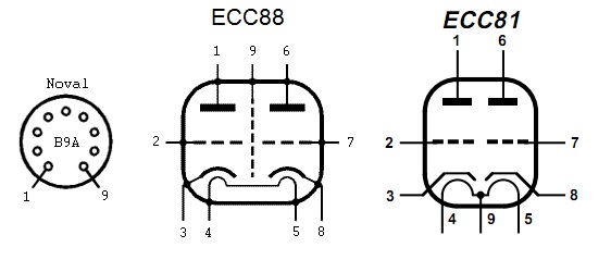

Jeg vil høre om der nogen som har erfaring med denne her:
https://www.orangeamps.com/products/accessories/amplifier-ma nagement/vt1000/#tab-id-1
Desværre kan den ikke teste ecc88/6dj8 rør og jeg tænkte på om det ville muligt at lave en adapter til ecc88 rør og dermed teste ecc88 rør på testeren?
Nogen som har et skud?

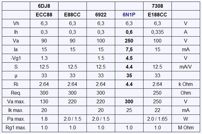

Hejsa
måske pyndtshop.dk kan hjælpe dig
Identical to     ECC88 = 6DJ8 = CV5358 = M3624
radiomuseum.org/tubes/tube_ecc88

Hej Gela
Tak for linket!
Det som jeg gerne ville var at teste ecc88 rør på Orange Divo VT1000 testeren og via en rør adapter.
Det kan nok ikke lade sig gøre
Det var også for at undgå at investere i for mange testere, har en Hickok I-177 men har ikke de rigtige indstillinger til ecc88.
VT1000 virker let at gå til, hvilket lige er noget for mig!
Så kan den også teste en del af de store rør som el34, kt88 osv.

Jeg tror ikke VT1000 er til ret meget. Slet ikke hvad ECC88 o.l. angår, da rørets parametre afviger fra de værdier som er lageret i VT1000.
ECC81 er samme som ECC82 og ECC83.
