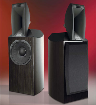

Jeg har for nylig opdaget at der i min ene højttaler er nedsat lyd i mellemtone/diskant. Lyden er ganske enkelt lavere og mørk. Jeg har på ingen måde overbelastet mine højttalere da jeg egentlig kun spiller i moderat styrke, så mit spørgsmål går på om det kan være delefilteret, eller om det er enhederne som af en eller anden grund er på vej til at stå af ?
Jeg har prøvet at bytte højttalerkablerne rundt og fejlen forbliver på denne ene højttaler.
Nu er selve hornkabinettet på højttaleren ikke lige sådan at skille ad, ellers havde jeg gerne prøvet at bytte dem rundt fra den anden højttaler.
Hvad gør jeg ???

Det er sandsynligt, at fejlen skal findes i filteret. Det er nok en kondensator, der har tabt pusten. Du kunne evt også lige bytte om på højttalerne, så du kan tjekke, at det ikke er dit ene øre, der er blevet lidt nedsat i hørelsen.

Tak for indputtet. Jeg tror du har ret i at det kan være en kondensator.
