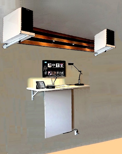

Hej Zanetti
Her mit bud på hvor enkelt et moderne stereo setup anno 2018 kan se ud -
Beslag til montering af højttaler på væggen, i sort eller hvid metal. Understøtter en vægt på 15 kg.
De justerbare bakker fastgøre højttaleren ved pres. Bakke bredde og justerbar dybde 18 cm 18 cm
til 34,5 cm. Tillader en drejning på 180 ° i vandrette plan, og hældning i lodrette plan 20 °.
http://www.cablematic.co.uk/documentos/ou64tec.pdf
Elektronikken gemt bag på den hvide pladen.
Sendt: 16 August 2018 kl. 22:45 | IP-adresse registreret
Dynaudio Aktive og trådløse Xeo 4 er på tilbud lige nu, og passer til disse beslag.

Tak for dit indspark, men den viste opstilling er ikke et option for mig. Hele idéen er at højtalerne skal blive stående, så opstillingen ikke rigtig kan ændres udfra hensyn til det øvrige liv i stuen.

De kan nok ikke klemmes fast i de viste stativer.
