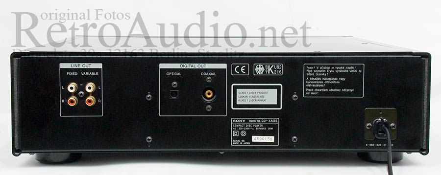

Hvad så, hvis man benytter coax udgangen???

Så skal man først montere en - mig bekendt er den ikke født så "veludrustet" !

Din skråsikre udtalelse står i skærende kontrast til 2 sekunders Googlesøgning , prøv med billeder

Nå for jævlen, endnu en typisk Sony spidsfindighed - har kun haft en japansk maskine (100V) på besøg og den var ikke udstyret
med coax.
Undskylder selvfølgelig den fejlagtige antagelse om de europæiske modeller.
Det basale i spørgsmålet står nu stadig ved magt :-)

jeg bruger (eller rettere brugte) coax udgangen... Analogudgangene er I sagens natur også døde eftersom den nægter at afspille en cd....
