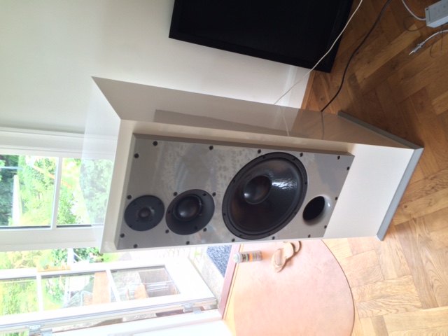

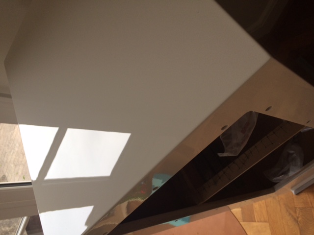

Så blev mine ATC malet. Skriv hvis du har brug for godt råd mht maling af disse højttalere.

Råd nr.1 må velsagtens være, at man bør få dem sprøjtelakerede ... det bliver næppe særlig pænt med pensel eller malerrulle
Hvilken finish var de oprindeligt i?

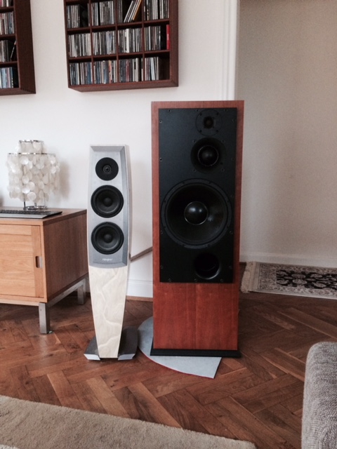

De var oprindeligt i kirsebær finer. Store og mørke. Nu falder de fuldstændig ind i væggen og ingen lægger mærke til dem mere. Totalt WAF (eller hvad det nu hedder)

Nu er jeg selv lidt af en træmand (), så jeg foretrækker nok kirsebærfineren. Men den sorte front havde nok fået en opfriskning i en lysere farve.
Det ser ellers yderst professionelt ud. Har du selv haft sprøjtepistolen fremme (og misforstå mig nu ikke ), eller har de været forbi en (auto-) lakerer?
Jeg tænker i øvrigt, at de gode råd du måtte have omkring lakeringen af dine højttalere sagens kan overføres på et hav af andre højttalere, som er enten helt eller delvist finerede.

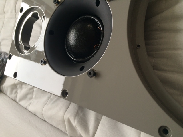

Det er korrekt at det er udført hos en prof auto. Navn kan gives hvis interesse.
Primært skal man være en smule påpasselig med at udskæringerne kan få så meget lak at der ikke er plads til enhederne. Det var tilfældet med diskant udskæringen. (se billede 2) Så enten er man opmærksom på det når man maler, eller også får man drejet en smule af diskantpladen.
Det er bedst at få lakeret finerede højttalere. Hvis de er i MDF kan samlingerne med sikkerhed ses efter lakering.

Hej Oeglen
Det er da ASLT modellen, du har og ikke ASL modellen
Normalt er jeg ikke til hvide "gloss" højttalere, men jeg må indrømme, at de er rigtig flotte.

Hej Oeglen,
Dine ATC'er er dæleme blevet flotte! Modigt af dig at vælge en hvid finish. Det var en farve jeg ikke tænkte på da jeg købte mine i, den til sammenligning kedelige, sort ask. Jeg valgte til gengæld Classic modellen som jeg synes ser lidt "lettere" ud end dine Towers. Dine diskanter ser ud til at være en tidligere model som ATC fik lavet hos en underleverandør. Hvis du vil lave mere ved dine fine højtalere kan du undersøge prisen for et sæt af dine nye diskanter som ATC selv fremstiller.

Tak for alle komplimenter for mine højttalere. Jeg kører med en Auralic aries og en Nad M51 som dac og forforstærker. Fantastisk DAC iøvrigt. Det er de gamle Seas diskanter der sidder der nu, og jeg kunne vildt godt tænke mig at skifte dem til de nye ATC. Poul siger at det er en evalution og ikke en revolution. Så jeg har ikke haft mega travlt med det, og de er også svære at få et par.
Er der meget at hente på dem..? Det gad jeg også vide, og hvad koster et sæt egentlig..?
