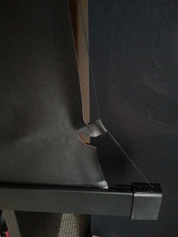

Opdagede for nylig en irriterende skade på mit tab-tension lærred(gummi dug)
Er der nogen herinde der har erfaring eller gode tips til hvordan man kunne udbedre skaden? Er blevet foreslået tape på bagsiden, men jeg tvivler stærkt på at det kan holde særlig godt.
Jeg tænker at skaden må være sket en af de gange hvor lærret har rullet ned til stoppet. Da det vel er her at lærredet bliver "stresset" mest, ved at det giver et lille "ryk/gong" når lærredet stopper og vægtstangens tyngdekraft mærkes og snoren får et lille hiv. Og det kunne stroppen/eller ihvertfald vedhæftningen ved stroppen(se billed)åbenbart ikke holde til længere! :-(
Hvad gør jeg nu, hjæææælp???

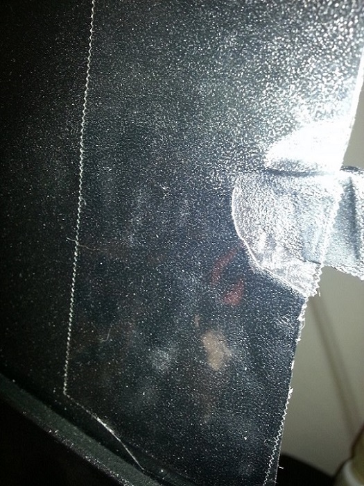

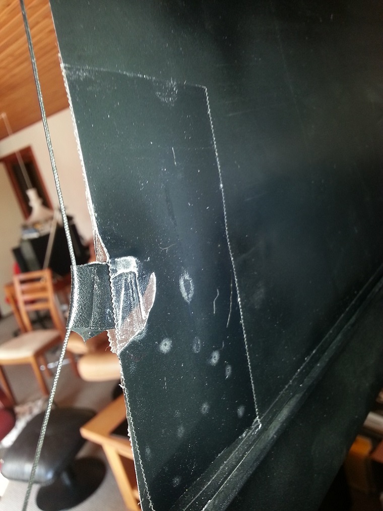

Og her er så lige et par billeder, som viser præcist hvori "udfordringen" lægger:
