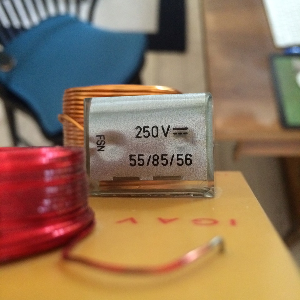

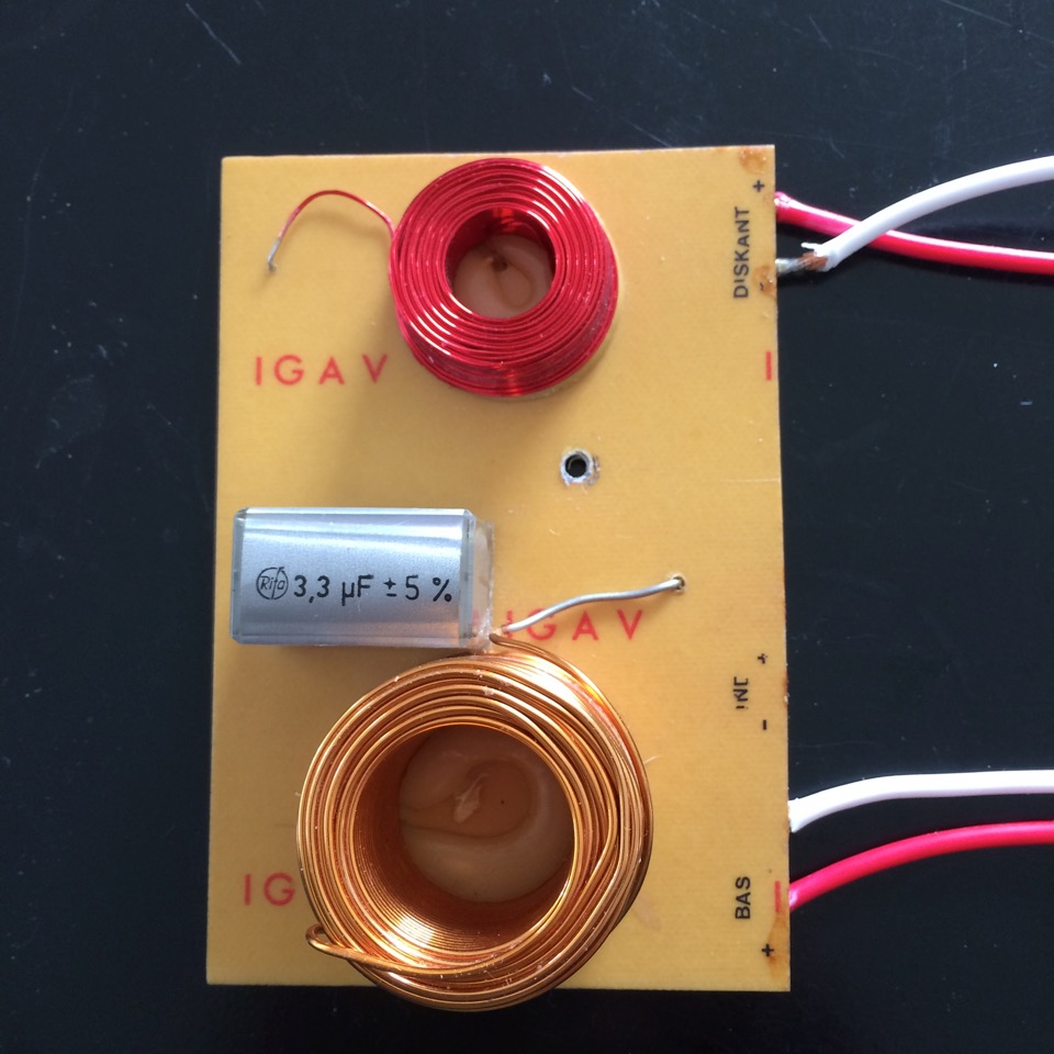

Har købt nye diskanter til mine Sonab OA52 højtalere. Det er nogle SB Acoustics SATORI TW29R, og tænker at jeg skal skifte min
kondensator i delefilteret? Bas/mellemtonen er Scan-Speak 18W/8545
Da det ligeledes er nogle gamle højtalere, har jeg forstået at kondensatorene bør skiftes?
Jeg har kikket på kondensorer fra Mundorf (evt. Mundorf Silver Oil), men er lidt (en del!) usikker på om hvilken jeg skal vælge....
Kender ikke betegnelserne/styrkerne på dem og om den jeg har bør skiftes??
mvh Jan

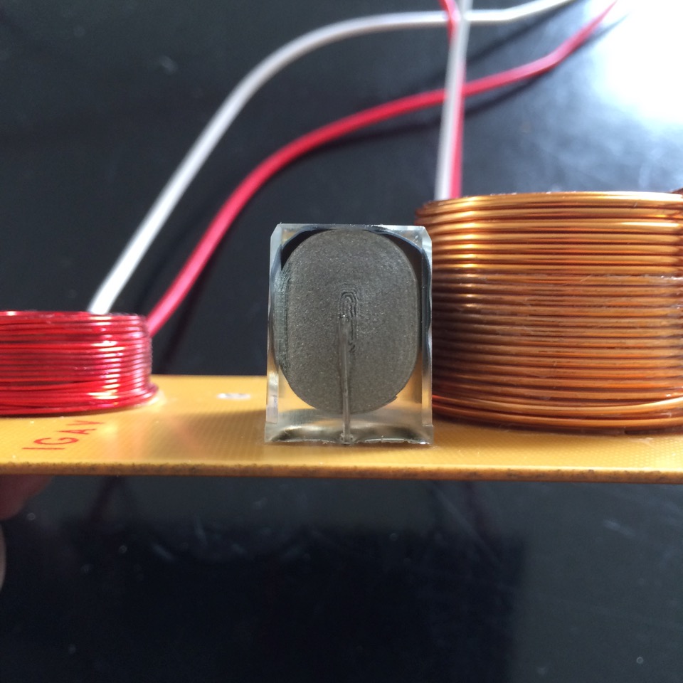

Den kondensator, der sidder der, er jo ikke en elektrolyt, så den kan du fint lade sidde. Den tørrer ikke ud som lytten gør med tiden.

Nu overså jeg lige, at du også ville skifte diskanter. Er det nogle helt andre end de oprindelige, eller er det de samme typer. Det er jo selvfølgelig ikke sikkert, den nye bryder sig om at arbejde ved den nuværende delefrekvens og stejlhed og skal derfor ændres. Er det den samme type diskant som den gamle, er der ingen grund til at skifte kondensator.

Kondensatoren er en af de (ret) bedre typer, der findes. Og så er den på kun 5%, hvor mange andre er på 10%, så det er kun til det gode.
MVH, Bo
