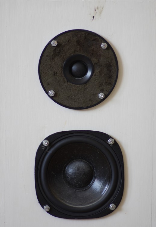

Hej kloge hifi-menneske,
Omkring 1997 byggede jeg et sæt højttalere. Som jeg husker det, var det 'do it yourself'-kit fra Dansk Audioteknik. Det er ved at være tyve år
siden. Og jeg har været superglade for dem.
Jeg har ad flere omgange tænkt på, om man (jeg) ikke skulle ajourføre dem med nye enheder, et nyt delefilter og måske også lægge et lag MDF
mere udenpå måske med sand i mellem eller blygummi for at gøre dem endnu mindre "blafrende". Måske et skørt projekt.
For at komme videre med det projekt tænker jeg, at det er nødvendigt at finde ud af, hvilke enheder det er, der er blevet købt/brugt i sin tid.
Hvoraf følger denne tråd.
Er der nogen, der kan identificere enhederne? Og er der nogen, der har et bud på, hvordan højttalerne kan opgraderes? Jeg tænker, at der kan
være sket meget på enhedsfronten, men måske særligt delefilterfronten?
Alle indspark vil være særdeles værdifulde, velvidende at det måske er et lidt navlebeskuende projekt.
Alt godt & stor tak på forhånd,
Kasper
23_171113_ScreenHunter_2345_Jul._23_17.02.jpg">23_171139_Scr eenHunter_2343_Jul._23_17.01.jpg">23_171202_ScreenHunter_234 7_Jul._23_17.11.jpg">

Det ligner SEAS. Bas/mellemtonen kan være 11F-GX.
Til top Vis vester's Profil Søg efter andre indlæg skrevet af vester
Sendt: 23 Juli 2016 kl. 17:48 | IP-adresse registreret
Det er en Seas mellemtone og en Scanspeak diskant.

Det ligner enhederne fra en Proac Super Tablette. Som nævnt Seas 11F-GX og Scan Speak D2010.

Det er enheder til Amadeus Top 100 fra DAT , en rigtig god højtaler .Har selv et sæt , der kan købes nyt skum til diskanterne i England , det koster 130 kr for et sæt .

Ser ud til, at D2010'eren anvendes i ProAc 1SC, Proac Response 2 & Response 2.5 -- måske noget, man kunne læne sig op ad dér i forhold til
opgradering?
-- Kasper Bergholt
Til top Vis bergholt's Profil Søg efter andre indlæg skrevet af bergholt Besøg bergholt's Websted
CubeLTD
Bruger siden: 30 Juli 2015
Indlæg: 146
Sendt: 28 Juli 2016 kl. 11:31 | IP-adresse registreret
Hvis du giver dig til at skifte enheder og delefilter, kan du lige så godt bare bygge en ny højtaler. Man kan ikke bare sætte en ny og bedre enhed i,
og så forvente bedre lyd. ALT skal passe sammen, ellers lyder det forfærdeligt.
Du kan købe nok så dyre enheder og lave nok så mange beregninger på diverse "internet speaker calculators", og så vil de fleste opleve, at færdige
højtalere til under 1000 kr stykket lyder markant bedre og mere sammenhængene.
Det er en kunst at konstruere højtalere, og Amadeus Top 100 er i den grad en vellykket af slagsen (selvfølgelig med visse begrænsninger pga
størrelsen). Og hvis det eneste du alligevel vil beholde er kabinettet, ville jeg nok bygge et nyt i stedet for at ødelægge en fremragende højtaler.

Fandt følgende info på enhederne:

Så vidt jeg husker var Amadeus 100 en tro kopi af Proac Super Tablette. En excellent lille højttaler. Efter min opfattelse er den lavet til at lyde som den
nu og en gang gør, og at begynde at sætte andre enheder i, tror jeg bare vil ødelægge den oprindelige "magi". Det er jo langt fra altid at "bedre" enheder
får noget til at lyde bedre. Mange gange er det lige den valgte sammensætning der gør tricket. Hvis du skulle gøre noget, så prøv med nogle bedre
kondensatorer og modstande. Det kan godt give noget. Og ja, måske lidt andet indvendigt kabel, og måske bedre stik. Sådan nogle ting

Hvis du har det gamle filter fra Dat top 100 , er der ikke noget at opgradere , det er lavet af de bedste stumper fra starten.

En oplagt opgradering er at afrunde kanterne på kabinet (er måske gjort men fremgår ikke af billedet), samt montere enheder i plant med kabinet.
Alternativt kan du købe noget filt i samme tykkelse som enhedernes chassis og skære huller så de passer over enhederne. Så har du både lavere diffraktion og enheder i plan med fronten af kabinet.
Ud fra hukommelsen, ser der også ud til at enhederne sidder for langt fra hinanden, samt diskanten evt kan flyttes ud mod siden. Det vil giver et mere jævnt forløb på diskantens frekvensgang. Men, gør kun disse ting, hvis det er tænkt sådan fra starten (men det tror jeg nu nok det er).

Tak for indspark. Jeg tror, du har helt ret i det med enhedernes placering; at jeg tog en lille short-cut dér i sin tid, altså ved at placere dem på
samme akse, eller hvad man skal sige, i stedet for forskudt.
De billeder, jeg kan finde, af Proac'en, som skulle være forbillede, har dog også enhederne på samme akse -- men tættere placeret på hinanden,
som du er inde på.

Du har ret med den originale Proac, men også sjovt at de i mange andre af deres højttalere forskyder enhedernes akse. For diskanten er det
primært et ønske om at den ikke må have samme afstand til sider og top. Det øderlægger nemlig frekvensgangen, som bliver ujævn.
