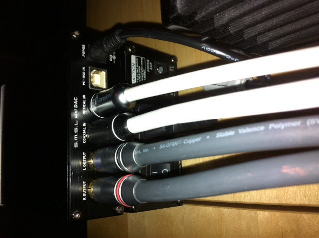

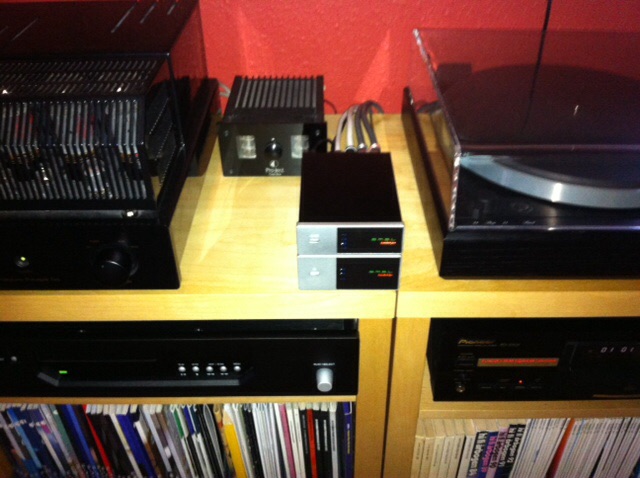

Hej alle.
Lige et par billeder af "forsøgsopstillingen":

Hej alle.
Så er der testet igennem ..... igen
Denne gang blev der lagt samme CD i begge CD-afspillere samtidigt. CDen er Eva Cassidy
"The Best Of". Denne titel er lidt "hidsig" i lyden, og blev valgt så det eventuelt var muligt
at høre, om SMSL Sanskrit Pro-B DAC gør lyden varmere. Den separate strømforsyning
blev også anvendt.
De to CD-afspillere (Lyngdorf CD-1 og Pioneer PD-S707) blev startet nøjagtigt samtidigt
med den samme CD (Eva Cassidy, ja det er rigtig, det er to helt ens CDer, og den ene er
ikke en kopi, men det er to ens indkøbte CDer).
Lyngdorf CD-1 er tilsluttet med analogt kabel til indgang 1 på forstærkeren, og tilsluttet
digitalt med coax til SMSL DACen.
Pioneer PD-S707 er tilsluttet med analogt kabel til indgang 3 på forstærkeren, og tilsluttet
digitalt med lysleder (Toslink) til SMSL DACen.
Endelig er SMSL DACen tilsluttet med analogt kabel til indgang 2 på forstærkeren.
Nu er det muligt ved hjælp af indgangsvælgerne på forstærkeren og SMSL DACen at lave en
direkte A-B test på følgende:
Den indbyggede DAC i Lyngdorfen vs. SMSL DACen
Den indbyggede DAC i Pioneeren vs. SMSL DACen
Den indbyggede DAC i Lyngdorfen vs. Den indbyggede DAC i Pioneeren
Lyngdorfen gennem SMSL DACen vs. Den indbyggede DAC i Pioneeren
Lyngdorfen gennem SMSL DACen vs. Pioneeren gennem SMSL DACen
og endelig
Den indbyggede DAC i Lyngdorfen vs. Pioneeren gennem SMSL DACen
Det er min fornemmelse, at Pioneeren gennem SMSL DACen MÅSKE lyder en anelse mere
varm end Lyngdorf CDen gennem sin egen DAC. Men det er MEGET, MEGET LIDT, hvis
det overhovedet er noget. Jeg er helt sikker på, at jeg ihvertfald ikke ville kunne høre det
ved en blindtest. Jeg vil heller ikke kunne udpege nogle af kombinationerne ved en blindtest.
Jeg kan ikke høre forskel på nogle af kombinationerne, selv om umiddelbart skifter lydkilde
på indgangsvælgerne.
Jeg må konkludere:
At SMSL DACen lyder helt fantastisk i mit anlæg
meeen den lyder ikke bedre end mine egne CD-afspillere gennem deres indbyggede DACs
Nu skal det jo også lige huskes, at SMSL Sanskrit Pro-B DACen er en DAC til under 4.000 kr., men
med indbygget USB-indgang, Bluetooth m.m. der er op imod blandt andet en CD-afspiller, der på et
tidspunkt har kostet 16.000 kr.
