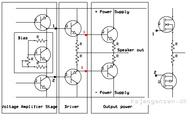

Du har allerede fået de korte og umiddelbart korrekte svar på dit spørgsmål, hvis du ønsker en full-mosfet forstærker. Altså at alle bipolare transistorer udskiftes til mosfet vil kræve et totalt ændret kredløb.
Tegningen nedenfor (principdiagram) . Ønsker du kun at udskifte de bipolare udgangstransistorerne til Mosfet er det muligt med visse ændringer af forstærkerens nuværende kredsløb. Hovedforskellen mellem bipolare og mosfet transistorer er at bipolare skal styres med en strøm og mosfet med en spænding. Vi er i den heldige situation, at du vil skifte fra bipolar til mosfet og ikke omvendt. Vi har derfor såvel strøm som spænding til rådighed (røde markeringer). Mosfet skal have tilført en højere spænding end de bipolare for at fungerer efter hensigten. Udgangeffekten vil af samme årsag reduceres med mindre man øger forsyningsspændingen. Derudover skal komponentværdierne i bias kredsløbet ændres. Afhængig af mosfettypen kan drivertrinnet måske helt fjernes og derved formindske den tabte udgangseffekt en smule. Er transistorerne loddet direkte i printet kræves det at benforbindelserne kan genanvendes og i modsat fald erstattes af manuel ledningføring. Jeg siger ikke det er nemt, men det er muligt, hvis man kender sine komponenter og deres virkemåde.

Det kan ikke anbefales at udføre forvandlingen til Mosfet i praksis. Diagrammet er fremstillet for at anskueliggøre principperne bag opgaven og forskellen mellem de to typer komponenter. Som jeg skriver er det et "principdiagram".
Det interessante er at få beskrevet baggrunden for ønsket om at anvende mosfet frem for bipolare transistorer. Ideen udspringer sikkert af en eller anden god ide eller oplevelse relateret til brugen af mosfet.

Hvis vi starter bagfra er det korrekt at MOSFETS ligner rør i deres grundlæggende funktion og mange oplever lyden som musikalsk blødere, når man nærmer sig klippegrænsen.
Nedsmeltningen, som tager højttalerne med sig kan forårsages af to ting (se mit diagram). BIAS-kredsløbet kan være forkert designet. Der kan opstå fejl i transistoren, som skal have termisk kontakt til kølepladen på hvilken udgangstransistorerne er placeret. Trimmepotentiometeret, som bruges til at justere tomgangsstrømmen skal placeres sådan i kredsløbet, at fejl i dette som følge af alder eller anden fejlmulighed ikke får strømmen i udgangstrinnet til at vokse, men til at falde. Placerer man potentiometeret som vist på diagrammet vil strømmen ikke løbe løbsk hvis potentiometeret mister forbindelsen på kontaktfladen. Og her fejler mange producenter. En anden måde er at parallelforbinde bias kredsløbet med en zenerdiode, som griber den løbske spænding, hvis bias kredsløbet slipper sit tag i tomgangsstrømmen og starter ”kinasyndromet”.
Nedsmeltning. Mulighed to. Fejl i en driver eller udgangstransistor eller anden komponent, som følge af mangelfuld køling i kombination med høj afgiven udgangseffekt, kan resultere i at transistoren kortslutter og river alle andre med sig i faldet. Det sker på et splitsekund. Her er det afgørende vigtigt at forstærkeren er udstyret med relæbeskyttelse af højttaleren. Et kredsløb som både reagerer på for høj strøm gennem udgangstransistorerne, såvel som når der opstår for høj DC spænding på udgangen. Denne sidst beskrevne foranstaltning er lige vigtig uanset man anvender bipolare eller mosfet transistorer. Mosfet er ingen garanti mod kortslutning eller DC på udgangen.
