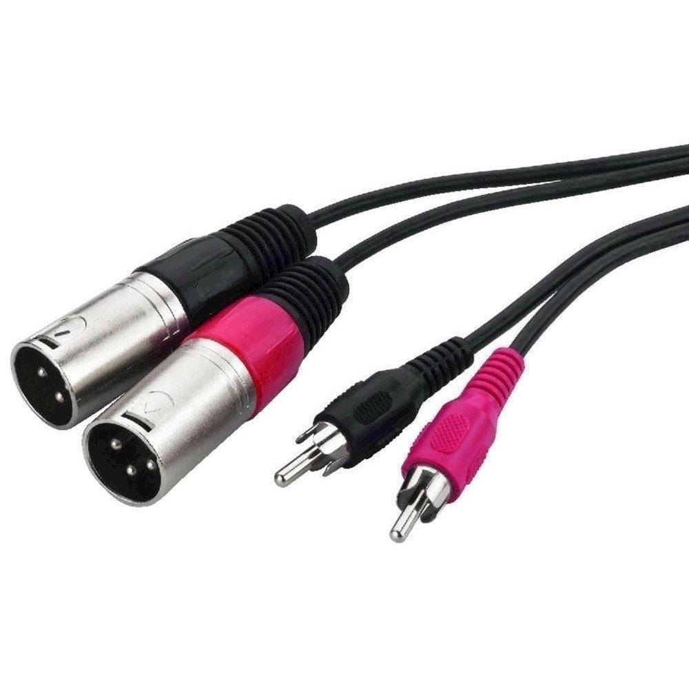

Nu kan jeg se URL til billedet af sub'en ikke virker, men på 640'eren er der "kun" en phono out og en phono in, så et kabel pr. højttaler kan vel ikke lade
sig gøre??
Hvad tænker du om et 2x phono til 2x han-XLR?
Et phono i sub'en også et XLR-han i hver højttaler? :-)
