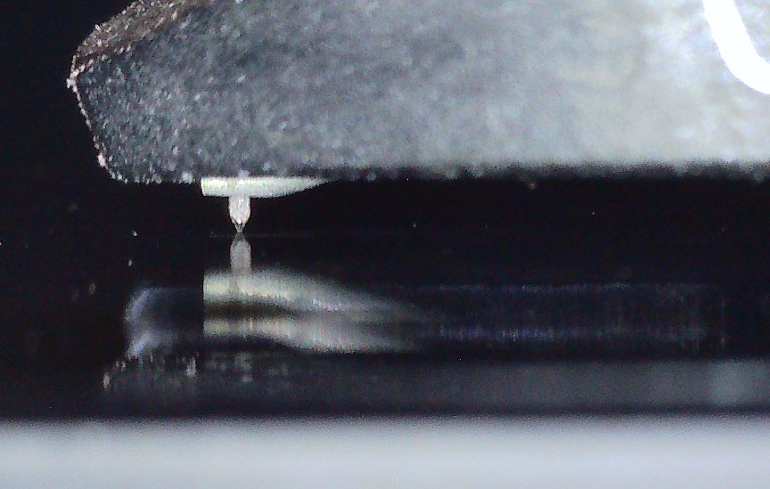

Har man gode øjne og et godt mikroskop (jeg har ikke), siges måden indstille nålevinklen på at være:
Indstil tonearmshøjden til nålen står lodret ned i rillen og hæv så efterfølgende armen med 4-8mm (9-tommer arm. !2-
tommer må op på 6-10mm).

Det har altid været kutume at indstille Tonearmen 90grader (vandret).
Men hvis du har et godt mikroskop stiller du nålen til at gå lodret ned i rillen.
Derefter hæver du Tonearmen 2grader for at kompensere at skærehovedet bliver tiltet 2grader (for bedre kunne frigøre
skærerester) når pladen laves.
Er pladen skåret med en 20grader skæremaskine (der blev normen først i 70erne), og din Pickup har en 20grader VTA,
kommer der til at mangle de 2grader Skæremaskinen blev tiltet i skærestudiet for at frigøre skærerester, og Pickuppen bør
derfor hæves 2grader (Tonearmen hæves til 92grader)

nils valla
Tak for svar.
Jeg har en SME series III med en SME/Ortofon armrør ( 30H) men er nu moteret med en OM40 forpart ( med FG70 nål ).
Det ser ud til at PU har en 20 gr. Tracking angel, så armen bør måske hæves lidt over de 90gr. ?

Sendt: 06 Juni 2026 kl. 21:20 | IP-adresse registreret Citér nils valla
@ Mitron.
Havde selv en SME III tilbage i 80erne, den med dæmpekar, rigtig god arm.
Ja, du kan jo prøve at hæve armen 2grader. Svarer til et løft på 8mm (9 tommer arm).
Du kan efterfølgende sænke Armen i små intervaller indtil du finder en naturlig balance (ikke for tynd lyd og ikke for oppustet
bas)

Sendt: 07 Juni 2026 kl. 00:04 | IP-adresse registreret Citér Mitron
@nils valla
Tak for input...det skal prøves !
Med vandret arm ser det sådan ud
vh/ preben

Sendt: 07 Juni 2026 kl. 12:49 | IP-adresse registreret Citér Mitron
Glemte lige at tilføje at med den aktuelle justering af arm (vandret) så sporer PU +90µm med Ortofon testplade.
