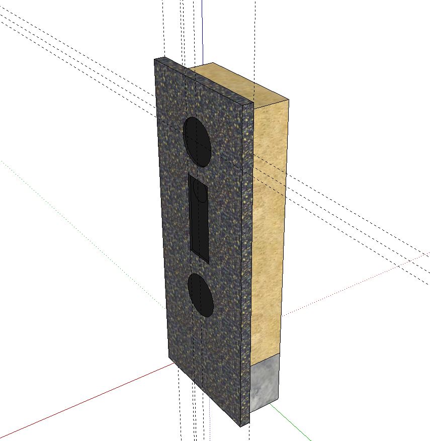

Jeg forventer at skifte diskanten nud med en DIY Beyma TPL AMT, og tilføje 2stk Aurum cantus 8" per side til øvre bas, dvs systemet nok bliver aktivt 5 vejs.
Her er en sketchup tegning, til at give en fornemmelse. Designet er dog ændret en smule siden tegningen.

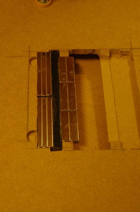

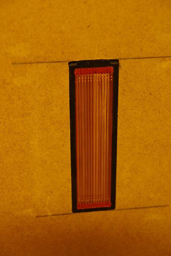

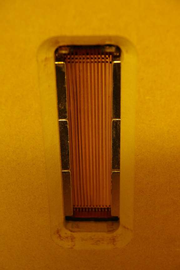

Jeg er gået i gang med sektionen med AMT diskan og Dayton RS52 mellemtone.
Har lavet en side til test af AMT:
Magnetsystemet er lavet så Memranen kan få så fri passage som muligt. Det koster dog på følsomheden i forhold il Bayma TPL150. Den originale ligger på 100dB/w hvor jeg lander på 87dB/w, umiddelbart vil jeg sige det er acceptabelt.
Den virkelige store fordel ved AMT'en er den ekstremt lave forvrænging, da memranarealet er meget stort på diskanten, Isår IMD forvrænging vil ryge helt i bund (som sandynlighvis nok er den værste type forvrængning) Se evt. lidt mere her Forvrængning
Magnetsystem åben:
AMT bagfra:
Forfra:

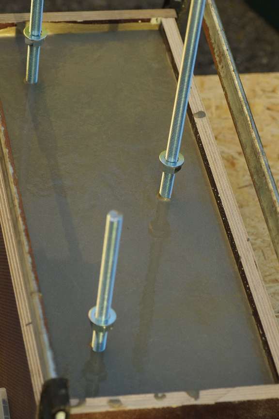

Lige lidt flere billeder.

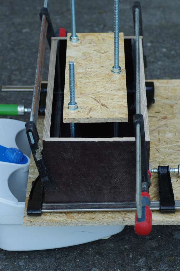

Er begyndt at støbe sokkel til højttalerne. Er planen at energien skal ædes af den tunge sokkel, og at højttaleren dermed også kan stå stabilt:
Gevindstængerne bruges til at fæstne kabinet.
Fik et fif med at et fodbad kunne bruges til at ryste betonen, må se om de 50kr var godt givet ud:
Bliver spændende at se resultatet i morgen.
Mvh Lennart

Grunden til at designet er lidt specielt jeg vil prøve at minimere kantdifraktioner
Som det ses på billedet giver diffraktioner en forsinket lyd, som vil udtværre billedet.
Jeg har valgt at køre med wide baffle, da lydniveauet af diffraktionerne vil være lavere pga den større afstand til enheden.
Derudover prøver jeg at montere enhederne plant med fronten, som det f.eks, ses på billedet af diskanten.
Jeg vil også montere mellemtonen bagfra hvor frontgitteret fjernes. Billeder kommer når jeg når dertil.
Sidst vil jeg nontere en front at koldskum som også vil nedbringe diffraktioner, og samtidig hjælpe som absorber i lytterummet.
Mvh Lennart

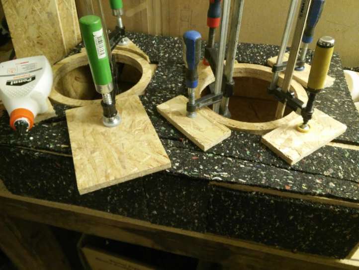

Det går stille og roligt fremad med kabinneterne.
Er begyndt på kabinet til bas sektionen.
Det bliver lavet i 3 lag: 10mm OSB | 8mm faldunderlag | 2*5mm Hdf
Basserne bliver monteret så de kun berører det indre kabinet. Det indre og ydre kabinet får ingen direkte forbindelse kun
igennem faldunderlaget (tungt gummi).
Planen er at vibrationerne vil blive kraftigt dæmpet. Derudover vil jeg hvis der skal vælges hellere have et lavt
resonanspunkt end et højt, da det er mere generende. Tænk bare på ting der vibrerer når subben spiller
Det indre kabinet bliver derudover afstivet godt så det bliver så stift som muligt.
Det ser ikke så pænt ud, men det er godt nok besværligt at skære i faldunderlaget. Overfladerne bliver heller ikke dækket
100%, jeg regner med og håber på at det ikke har den store betydning
