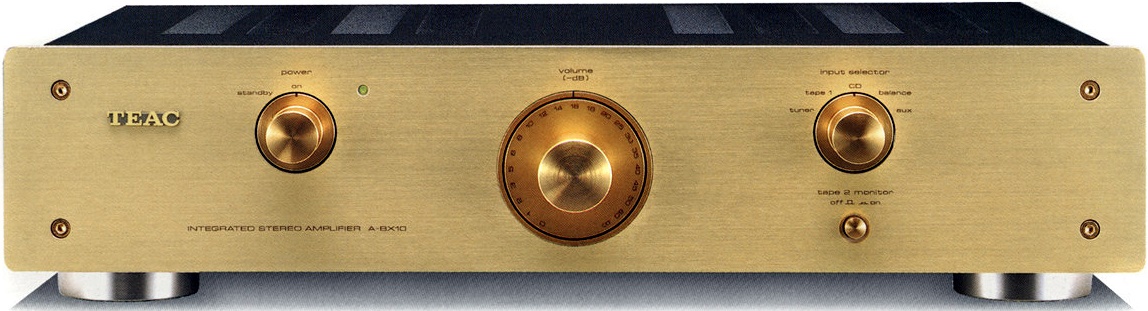

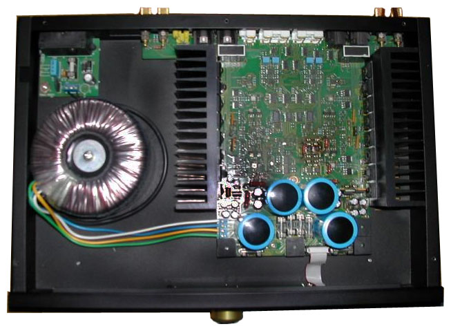

Thule Audio lavede Teac A-BX10
MK I med "through hole" komponenter. De fleste af disse var skiftet ud til SMD i MK II, og så gik det galt med stabiliteten. Men MK I holder stadig den dag i dag
