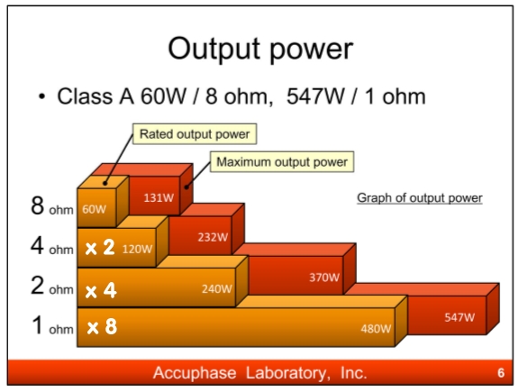

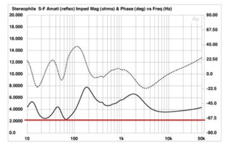

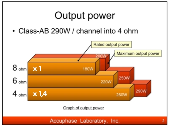

Sonus Faber højttalernes impedanskurve (den sorte kurve) tæt på den røde 2 ohms linje, er en udfordring for en forstærkers strømformåen i det mest effekt/strømkrævende frekvensområde. Her står A70'erens ideelle fordobling for hver halvering af impedansen stærkt. Med sine mange flere udgangstransistorer og tilsvarende større strømforsyning. Dens evne til at levere strøm. Her er E470 langt mere tilbageholdende. Der er end ikke opgivet effekt ved 2 Ohm, hvor A70 magter at fordoble sin strømstyrke/effekt ned til 1 Ohm, med indikation af at den også magter at klare højttalernes fasevinkler.
