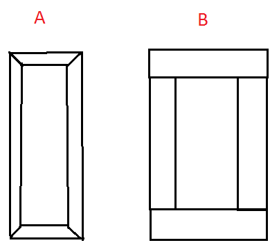

Jeg har besluttet mig for at bygge et par mindre gulv-højttalere.
Designet er mere eller mindre på plads, i forhold til udregninger udfra enhedernes specs, men jeg er dog lidt i tvivl om én ting.
De bliver lavet i 19mm MDF, og jeg ville umiddelbart lime det hele sammen med 45 graders geringer på alle de ydre plader, for kun at have
samlinger ved kanterne. Illustration A.
Nu sidder jeg så og bliver lidt i tvivl, i forhold til styrken hvis det laves med geringer. Umiddelbart ville jeg tro at det ikke er nær så stærkt som
hvis pladerne kan hvile oven på hinaden, som i illustration B.
Hvad er jeres erfaringer?
Sparer jeg mig selv for en masse hovedpine i forhold til finish ved at bruge geringer, eller vil det blive for skrøbeligt med geringer?

Kan lige nævne at min plan umiddelbart er blot at lime delene sammen, da jeg havde ret gode erfaringer med styrken på trælimen, sidst jeg
kastede mig ud i at rode med MDF. Det var dog væsentlig mindre.
Alle væggene inde i højttalerne bliver også limet til begge sider, hvilket gerne skulle give lidt ekstra stabilitet, dog har jeg stadig min tvivl. :)

Hvis du samler med 45 grade har du en større limflade = større styrke.
Så kan du samtidigt fiske pladerne sammen, det plejer jeg at gøre, dette giver styrke og styr på limningen.

Yderlig får du en næsten usynlig samling, der er let at skjule med maling eller hvad du måtte ønske.
Det kræver selvfølgelig præcision i din opskæring af pladerne, og omhu når du limer pladerne sammen.
Ah, ja... Lim-fladen er selvfølgelig større. Havde jeg egentlig ikke tænkt over. Hvad mener du med at fiske dem sammen?
Jeg tænkte lidt over at det måske vil gøre det lidt mere besværligt, da man jo så netop ikke skal spænde sine klemmer alt for meget, imens man
venter på at limen tørrer, da de ellers vil glide fra hinanden, pga. vinklen.
Det er netop af denne grund, at jeg i første omgang besluttede mig for at lave samlingerne på denne måde.
