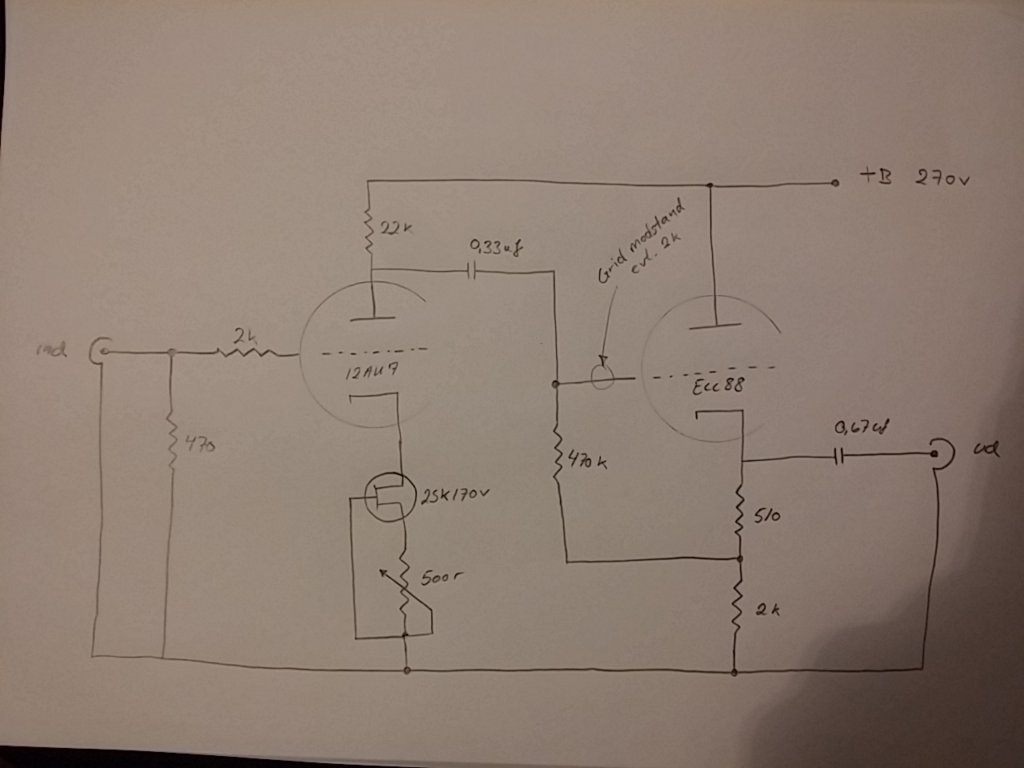

Hej Alle
fra en diy begynder
jeg har brug for jeres hjælp ... har fået fat i denne rørforforstærker og kan se den ikke har en grid modstand på ecc88 røret, ud fra det jeg har kunne læse mig til bør der være en grid modstand for at det ikke støjer/parasitic oscillation. hvad er jeres mening om dette? eller diagram i det hele taget.
mvh Jørgen
